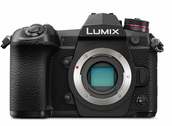

Jde o bezzrcadlovku třídy MFT, tedy Micro Four Thirds osazenou snímačem Live MOS 17,3 x 13 mm velkým s efektivním rozlišením 20,33 megapixelů. Tělo má z hořčíkové slitiny a je utěsněné proti vlhkosti a prachu. Snímač je osazen pětiosou stabilizací (tudíž má i funkci sonického odstraňování částeček prachu), přičemž systém spolupracuje se stabilizovanými objektivy v režimu duální stabilizace: inzerováno je prodloužení udržitelného času o 6,5 EV. Elektronický hledáček je čtyřmegový, obraz je tudíž větší než pohled do optického hledáčku plnoformátové zrcadlovky. Rozsah ISO je 100 až 25600, rozsah časů od 60 vteřin do 1/8000, při použití elektronické závěrky až 1/32000, v BULB režimu lze exponovat až 30 minut; životnost závěrky je počítána na 200 tisíc fotografií. Sériové focení nabízí širokou škálu. Při použití mechanické závěrky až 9 fps, nicméně elektronická závěrka umožňuje až 20 fps a v nižším rozlišení dokonce 60 fps při 4K foto. Uložit lze až 60 fotek v RAW a dokonce 600 v JPEG za použití ultrarychlé karty (přístroj má dva sloty, oba jsou kompatibilní s těmito kartami). Max. synchronizační čas pro blesk je 1/250 sec.
Je zde vestavěná wi-fi (i 5GH) a bluetooth, přičemž párování je zajištěno QR kódem – bez obtěžování nějakými hesly. Fyzické vstupy / výstupy jsou USB 3.0, HDMI a je zde slot pro mikrofon i sluchátka, též pro dálkové ovládání. Rozměry jsou 136 x 97 x 92, není tedy o mnoho menší než GH5 (dokonce je o něco tlustší), je ale znatelně lehčí – 658 s baterkou a jednou kartou.

Rozměrově odpovídá zrcadlovce střední třídy: Canon 80D je tlustší o dva milimetry, o osm vyšší, ale o třináct milimetrů kratší na šířku. Což není na závadu, naopak – přístroj se skvěle drží, zvlášť díky mohutnému gripu, která je nahoře zakončen výstupkem. Ten se opře o prostřední prst a palec opřete o výstupek na zadní stěně. Dlouhodobě si myslím, že miniaturizace fotoaparátu s vážnými ambicemi je pošetilá – zkuste fotit nějakou miniaturou potmě v temperatuře kolem nuly…

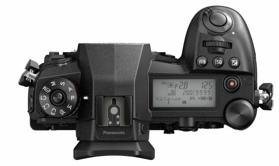

Přístroj se zapíná vypínačem u spouště, poloha vypnout - zapnout – zapnout osvětlení stavového displeje; ten svítí, dokud ho zase nevypnete. Za spouští je přední roller a trojice tlačítek – WB, ISO a korekce expozice. Ta WB je dnes zbytečný luxus, automatické vyvážení bílé je už tak dokonalé, že ho v recenzích ani nesleduji. Přeprogramovat ho nelze, ale to není důvod k nářku. Jak si povíme, programovatelných je tu deset dalších tlačítek.
Na horní stěně máme vpravo od hledáčku vedle stavového displeje spoušť videa a zadní roller, vlevo je volič režimů: Kromě inteligentní automatiky je tu čtveřice PASM, tedy program, prioritu času a clony a plný manuál, , dále pak video, dvě pozice uživatelských nastavení a kreativní filtry. Volič  je aretovaný tlačítkem – je třeba tlačítko stisknout, tím se kotouč uvolní a je volným dokud ho opětovným stiskem nearetujete. Pod tímto voličem je volba snímání – jednotlivé obrázky, série včetně té ultrarychlé, jakož i samospoušť a intervalové snímání. Ultrarychlé jsou dvě, frekvence se nastavuje v menu, ale přesný přehled nemáte.
