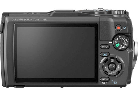

Kvůli vodotěsnosti má nezbytné minimum ovládacích prvků. Jdou poněkud ztuha a všechny jsou velmi dobře nahmatatelné. Nahoře je tlačítko vypínače, vedle něho spoušť kombinovaná s ovládáním zoomu. Na rožku je důkladný roller. Na druhé straně, už spíš na hraně je vypínač pro záznam GPS logu – zde pozor: on umí i záznam trasy a zapíše ho na kartu do složky GPSLOG, takže se neomezuje na to, že jenom zaznamená souřadnice do EXIF fotky, jak je běžné i na mobilech.
Na zadní stěně je nahoře spoušť videa, pod tím je kruhový volič režimů Auto-program – priorita clony, pak jsou tam scénické režimy, režim mikroskop = supermakro, režim ryba (netřeba vysvětlovat), video a dvě pozice pro uživatelské nastavení. Kupodivu chybí ART režimy, pro Olympus typické filtry, viz níže.
Následuje směrem dolů tlačítko INFO a prohlížení, čtyřcestný volič s nastavenými funkcemi nahoře korekce expozice, vpravo blesk a dolů režim pohonu (jednotlivé, sériové, samospoušť a ProCapture – snímání do vyrovnávací paměti při namáčknutí a zápis po stisknutí spouště; to je funkce, ve které je Olympus průkopník a dovedl ji k dokonalosti. Směr vlevo vám umožní vstoupit do nastavování funkcí a pod-funkcí. Například si nastavíte Mikroskop a tímto tlačítkem se dostanete k nastavení, zdali chcete jenom makro nebo skládané makro nebo bracketing zaostřovací roviny. Dole je tlačítko MENU s jasným významem, když ho podržíme, zapneme Wi-Fi, napoprvé ho spárujeme s mobilem tradičním olympusím způsobem přes QR kód a aplikaci Ol.share. Stiskem středového tlačítka čtyřcestného voliče se dostaneme k funkčnímu menu - v návodu tomu říkají živé ovládání:
Zde pak nastavujeme běžné funkce potřebné k provozu přístroje.
Opětovným stiskem středového tlačítka získáme vodováhu a do třetice stiskem se objeví umístění zaostřovacího bodu (jsou jen dvě volby, celoplošné automatické měření, tedy automatická volba aktivního bodu, anebo jeden bod), poté můžeme šipkami přesunout bod kam chceme.
Menu má šest oddílů, je poněkud netradičně řešeno v tom smyslu, že každý oddíl má jen jednu obrazovku s výjimkou Uživatelské menu (ozubené kolečko), kde jsou písmena A až H, ale na některých písmenech (na př. A) je jen jedna položka. Zní to divoce, ale je to velmi přehledné. Není mnoho důvodů proč do něho chodit, moc se toho užitečného nastavit nedá. Jenom pokud by se nám stýskalo po ART režimech, ty jsou ukryty ve Fotografickém menu 1 v položce Režim snímku: zde jsou běžné styly včetně černobílé fotky, ale o něco níže najdeme plnou nabídku olympusích ART režimů. Dostaneme se ale k nim i jinak: v režimu prohlížení lze jít v menu na Upravit – Vybraný snímek – Úpravy dat RAW – ART BKT. Zde lze navolit, jaké všechny filtry chceme a aktivací procesu získáme sadu variant vybraného obrázku s aplikovanými filtry. Skoro mi to připadá, že soudruzi z Japonska udělali chybu, že je to zapomenutý fragment sekce ART, která byla ještě na Tough TG4 a na pětce zmizela a zůstal po ní jenom tento krajně obtížně přístupný zbytek. V menu je ale zakleta ještě jedna ošidnost. Nikde nenajdeme specifické nastavení průběžného ostření. Do jisté míry ho můžeme suplovat nastavením režimu Sledování v podmenu Zóna AF. Nicméně nefunguje v sekvenčním focení, natož pak ProCapture. To je poměrně málo pochopitelné opomenutí, navíc ve specifikacích se uvádí.
Všechny ovládací prvky jsou rozumně rozvržené a dobře dostupné. Oproti MFT bezzrcadlovkám Olympus je hodně osekané – zřejmě se předpokládá spíše zálesácký přístup. Důležitá je kombinace rolleru a tlačítko Nahoru na čtyřcestném voliči – a velmi doporučuji používání automatického snímání. U tohoto přístroje má rozhodně svůj smysl.

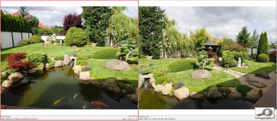

Je to specifický fotoaparát. Na tuhost jeho ovládacích prvků jsem už upozornil – není to chyba, ale vlastnost. Totéž platí o umístění objektivu. Je v podstatě uprostřed tělesa přístroje a leží téměř v líci přední stěny. Může se tedy snadno stát, že se vám prsty připletou do záběru. Na displeji to samozřejmě uvidíte, ale snadno to přehlédnete. Na určité limity ovladatelnosti jsem už upozornil. Přístroj nemá prioritu času, krátké časy lze nastavit jen prostřednictvím scénického režimu Pohyb a jeho pod-volby Sport nebo Děti, v obou případech jsme na 1/500 sec a automatickém ISO. Priorita clony také je limitovaná. K disposici je plná světelnost F2.0, dále pak F2.8 a následuje F8.0. Vyšší clonu kompakty nemívají kvůli difrakci, ohybu vln přes hranu clony: clonové otvory kompaktů bývají velmi malé a difrakce tedy začíná dřív než v objektivu pro APS-C nebo plnoformát.
Rozdíly v kresbě při těchto třech clonách nejsou dechberoucí. Obraz má při cloně 2.8 lepší kresbu v rozích, nicméně není to nic, zač by stálo se nechat upálit na hranici.
Zvláštní ale je, že v režimu P a AUTO přístroj nastavuje běžné hodnoty clon – dokonce nastavuje i meziclony jako F4.9 nebo F5.6. Kresba je celkově měkčí a v rozích na F2.0 hodně měkká - při plné světelnosti se znatelnou aberací:

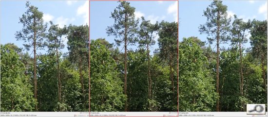

Přístroj tohoto druhu není určen k vrcholným obrazovým výkonům (ostatně – žádný kompakt, nejen vodník). Svou koncepcí nás takřka tlačí k tomu, abychom používali režim AUTO, eventuálně P (Program). Režim AUTO je čistý automat, přístroj se neuchyluje k žádným trikům typu menu tmavší / světlejší, jak to někdy bývá. Je to automat automaťácká a jede podle sebe. Tomu „podle sebe“ se říká program line – je to průběh nastavení tří komponentů expozice, tedy clony, času a ISO. Každá program line je pro daný typ přístroje charakteristická a je dobře ji poznat, abychom věděli, co se od přístroje dá čekat. Tento TG5 i ve slunečném počasí preferuje clonu F2.8 a jeho práh přeskoku na F8.0 je nevyzpytatelný – jednou fotí 1000/2.8 a při takřka shodných světelných podmínkách 160/8.0. Na ukázce vlevo F2.8, vpravo F8.0 – v podstatě stejný záběr.
Na té F2.8 lpí až do 1/60 sec, pak je ochoten odclonit na F2.0 a přidá i ISO.
Při dalším snížení světelné hladiny proporčně přidává jak délku osvitu, tak hodnotu ISO. Očividně ale dává přednost hodnotě 1/30 a 1/60. Světlo zeslábne, přidá i čas i citlivost na 1/15 a ISO 800. Výš s ISO se zdráhá jít. Teprve pod prahem 1/10 sec jde na ISO 1250 a to je zřetelně hodnota, nad kterou není ochoten jít – ani ovšem na delší čas. Pro focení v krajních hodnotách světla je tedy třeba jít do scénických režimů a tam volit sekci Noční scény a zde podsekci Noční scény – poté se dostaneme i na několikavteřinové expozice. Kupodivu zde není dnes už vcelku běžný režim „noční scéna z ruky“, sestávající z několikanásobné expozice a následného složení. Není ale zas tak čeho litovat, protože tenhle režim vede k fotkám sice dobře exponovaným a bez šumu, ale rozmazaným – ono to skládání má svoje limity.

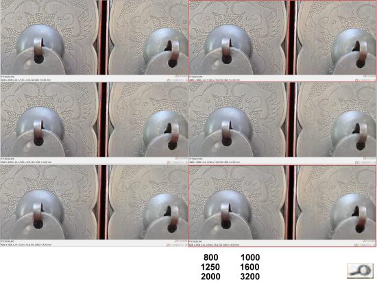

Přístroj nabízí až legračních 12800 ISO. V praxi lze směle jít na 1250, s čepicí kšiltem dozadu na 1600 ISO a výš už je to tak na úkor kvality, že to bez brejlí pozná i babička.

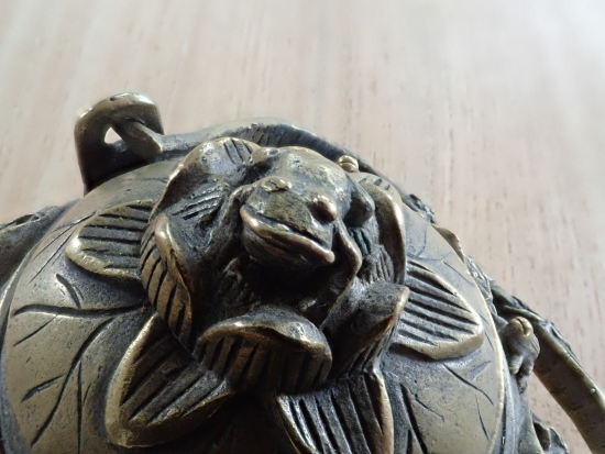

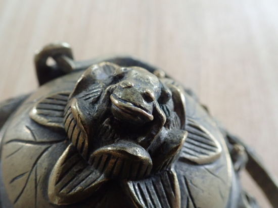

Velice příjemný a z minula osvědčený je Mikroskop. To je makro, ale má podfunkci skládané makro. To sestává ze dvou expozic na různou rovinu a výsledné složené makro. Toto je běžné marko:
Zde je složené:
Lze jít ještě dál – v menu si nastavíme, kolik různých snímků má přístroj pořídit a jak daleko mají roviny ostření být od sebe. On složení neprovede, na to musíme mít specializovaný program (umí to i Photoshop). Ovšem to složené makro funguje výtečně s předpokladem pevné předlohy a stativu.
