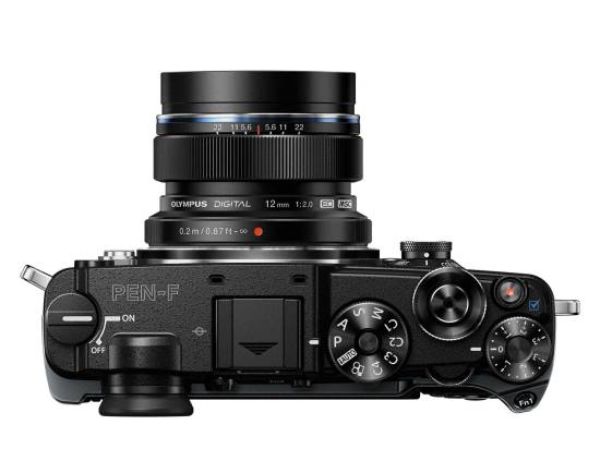

Oproti řadě OM-D a řadě PEN je tu prakticky všechno jinak. Netradiční je už zapínání kolečkem na levém rohu z pohledu fotografa, trochu připomíná přetáčecí kolečko kinofilmového přístroje. Moc šikovné to není, hezké ano Hned vedle je maličká kaplička pro elektronický hledáček, dále sáňky pro blesk a kruhový volič režimů: PASM (program, priority clony a času, plný manuál), automat, video a čtyři uživatelská nastavení, konečně! Následuje spoušť obkroužená rollerem, spúoušť videa a kruhový volič korekce expozice. Zadní roller se schoval pod horní hranu.

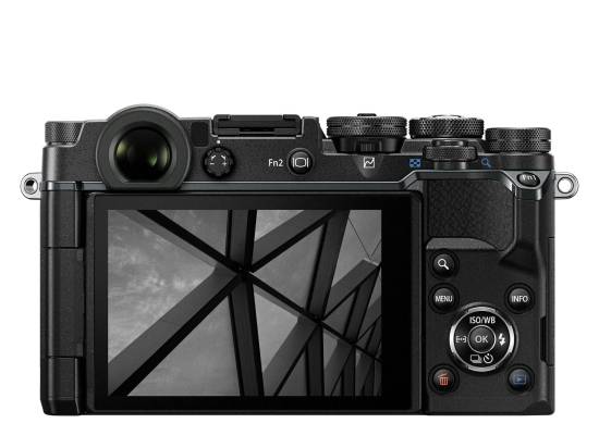

Na zadní stěně, opět zleva, nalezneme kroutítko pro korekci oční vady elektronického hledáčku, funkční tlačítko Fn2, páčku, která ve výchozím nastavení zapíná nastavení křivky – lze zeslabovat / zesilovat stíny a jasy, ale hned si povíme, co ještě jiného ta páčka dovede. Na pravém horním rohu trůní Fn1.
Pod prohlubní pro palec je čtyřcestný volič s obsazenými čtyřmi pozicemi: nahoru nastavujeme předním rollerem ISO a zadním WB, vpravo blesk,. dolů sériové focení a samospoušť a vlevo umisťujeme zaostřovací bod – snadněji se to dělá přes dotykový displej.
Nad voličem je lupa pro zvětšení obrazu, tlačítko pro menu a režim displeje, dole pak mazání a prohlížení. Další Fn tlačítko je ovšem i na přední stěně, ovladatelné zprava – výchozí nastavení je hloubka ostrosti (zacloní to a my nic nevidíme a máme hezký pocit, že sledujeme hloubku ostrosti: toto není výtka tomuto přístroji, tahle funkce je tradiční, byla i na analogu a UŽ TEHDY to bylo na dvě věci, jak se říká lidově). Zmíněné ovládací prvky jsou funkčně měnitelné přes menu – setup (ikonka ozubeného kolečka), oddíl B – položka Funkce tlačítka.

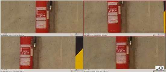

ISO je bezproblémové do 1600, pak to jde s rozlišením trochu dolů, ale drží se na slušné úrovni do ISO 5000. Později je to už nouzovka, k použití na výjimečné případy, jako je atentát na Kennedyho a podobně. Na ukázce máte srovnání ISO 1600, 3200, 5000 a 12800.

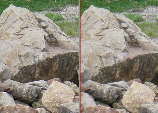

Pokud jde o multishot, tedy vícenásobnou expozici, zabýval jsem se tím loni v samostatném článku. Experiment jsem zopakoval, ono je ale trochu matoucí to srovnání, takže jsem tentokrát udělal stejný výřez, výřez z multi-obrázku jsem zmenšil a ty dva fragmenty pak porovnal. Výsledek je zřetelný, byť nikoli ohromující, ovšem záleží i na použitém objektivu. Tento byl 12-50 standardní lepší M.Zuiko zoom:
Rozdíly ale jsou větší při použití kvalitnějšího objektivu. Zde je rozdíl mezi mutishotem a normálním snímkem, 100% výřez, převzorkováno, aby záběr byl shodný. Nahoře je multishot.
Zde dole je normální záběr. Detailů je nahoře zřetelně víc, obraz je výraznější.
