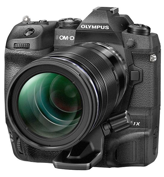

Už dlouho zastávám názor, že bezzrcadlovky nemají být žádné miniatury, že to není jejich hlavní přednost, pokud malé jsou: lidské ruce mají určité rozměry a od nich nechť jsou odvozeny nástroje lidskýma rukama užívané, ať už je to krumpáč nebo fotoaparát. Tenhle M1X naprosto dokonale padne do ruky, to je první dojem. Ven jsou vyvedeny základní ovládací prvky, tlačítka jsou snadno nahmatatelná i se zavřenýma očima, tudíž potmě, a to je situace, která se vyskytuje častěji než je milé. Navíc jsou všechny ovládací prvky programovatelné, takže pokud vám nevyhovuje páčka on – off na zapnutí - vypnutí foťáku, můžete zapínání přenést na páčku 1 – 2 pod horní hranou, která je blíž po ruce. Že lze přeprogramovat spoušť videa je u Olympusu dané už dávno. Zkrátka, přístroj skvěle padne. Váží skoro kilo, to je dost, ale můžete s ním zmoknout nebo spadnout do pytle s mourem a jemu se nic nestane, vám jo. Obrovská přednost MFT systému není ani tak v rozměrech a váze těla, jako v rozměrech a váze objektivů a tam to vychází na polovinu a často i třetinu. A to je vážný podnět pro ty, kdo fotí buď v problematickém prostředí, nebo akční témata, převážně sport.

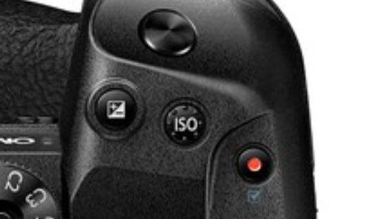

Petr Bambousek na tiskovce při svém vystoupení ocenil i to, čeho jsem si zprvu nevšiml. Ovládací tlačítka pro korekci expozice, ISO a spoušť videa jsou programovatelná – to je u Olyho normální, avšak zároveň mají každé jiný tvar a povrch. I na této fotce vidíte vroubky na tlačítku pro ISO. To jsou drobnosti, které nesmírně usnadňují život… A ještě budu tlumočit jeden postřeh Petra Bambouska – dumal proč je prostor mezi těmito prvky a zadní hranou prázdný. Vysvětlení prosté, milý Watsone. Nedá se tam pohodlně dosáhnout...
