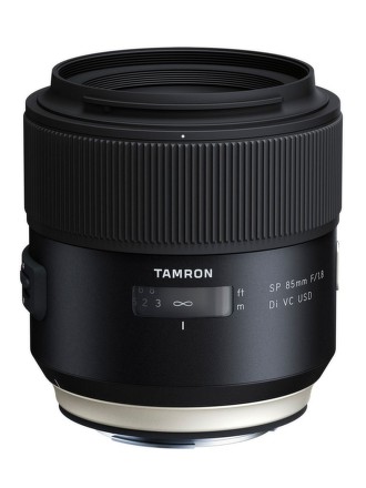

Odpovídám už v té výše uvedené stručné úvaze. Je to především portrétní objektiv, ale hodí se i pro živou fotografii - mnozí lidé se ostýchají tvrdého street fotografování širokoúhlým objektivem a delší odstup jim dává pocit jakési jistoty. K tomu je vhodné velmi rychlé ostření tohoto objektivu. Má 13 členů v 9 skupinách, devítilamelovoou clonu s otvorem blízkým kruhu, ovládanou elektromagneticky - to je důležité pro zájemce z řad majitelů Nikonu, zde je třeba ohlídat kompatibilitu. Nejvyšší clona je F16, ostří od 80 cm. Ostření je sonické s možností průběžného doostřování, ostření je vnitřní. Soustava obsahuje členy s nízkým a extra nízkým rozptylem. Objektiv váží 700 g, v průměru má 85 mm, dlouhý je 91 mm. Závit na filtr má průměr 67 mm.
Jak se s ním fotí
Měl jsem variantu pro Canon, někdy bývají i fyzické rozdíly. Objektiv má jediný prstenec (pochopitelně), v těle je okénko se stupnicí vzdáleností v metrech a stopách. Na levém boku je přepínání AF / MF, tedy autofokus a ruční ostření a přepínání stabilizace. Ručně ostříme od krajnosti do krajnosti pootočením prstence cca o 90 stupňů. Ostření je elektrické, prstenec pokračuje v cestě i za hranice v obou směrech. Ve výbavě je sluneční clona, připevníme ji k objektivu bajonetem, nasazuje se snadno (znaménko na znaménko) a drží spolehlivě. Sluneční clonou výrazně - pochopitelně - prodloužíme fyzickou délku, ta je velmi skromná, až pozoruhodně, když ji srovnáme s vysoce světelnými monofokály s krátkým ohniskem.

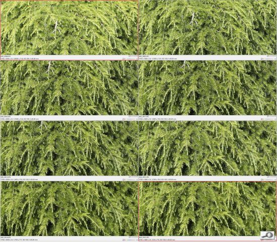

Kresba je měkká na plné světelnosti F1.8 a při mizivé hloubce ostrosti se s touto hodnotou špatně pracuje. Ale už na cloně F2.0 je separační efekt a bokeh velmi uspokojivý a také kresba výrazně stoupá. Polevuje při F11, nicméně ani při F16 to není žádné bláto. Z praktického hlediska vzhledem k použití bude asi lépe se držet na nízkých a středních clonách. Zde je srovnání 100% výřezů z centra snímků:

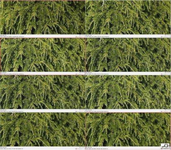

Velmi dobře kreslí v rozích - zde jsou výsledky v podstatě totožné:
