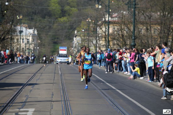

Tyhle světelné sedmdesát-dvoustovky nejsou žádní střízlíčci, váží poctivých půl druhého kila. To platí o předchozím Tamronu 70-200/2.8, ale nijak lehčí a menší není ani Canon ani Nikon – oba objektivy oceněné zlatou medailí Dpreview. Spolu s tělem Canonu 5D Mk III už víte, že máte něco v ruce. Objektiv má prstenec se závitem pro stativ, za něj se dobře drží, nicméně monopod si tahle váha přece jen nezaslouží. Je třeba se postavit na pozici u N8rodního divadla a počkat , až na Palachově náměstí závod odstartují. Za dvě minutky je tu první tlupa, převážně jsou to borci z Keňi. Fotím na sérii a autofokus drží ostrost:

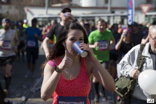

Eugenia Mirizzi na sebe poutala pozornost balónkem, aby ji kamarádi v tom davu uviděli… Když se na fotku podíváte, uvidíte maličkou pohybovou neostrost – ta 1/800 je málo.
Kreslí to ale parádně. Půlmaraton, to jsou i doprovodné programy, tedy i muzika a zpěváci. Ti se zas tak moc rychle nepohybují a tak ostrost je až nelítostná.

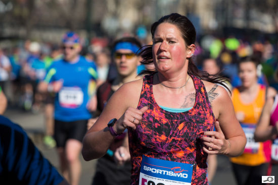

Málo není ani povzbuzovatelů – gestikulujících i vydávajících rozmanité zvuky. Podívejte se na kresbu vlasů…
O kresbě hodně prozradí i struktura pleti.
