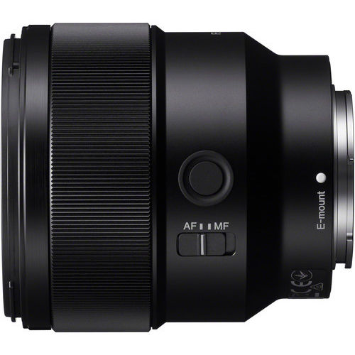

Jaký je a komu je určen Je to objektiv sestávající z 9 členů v osmi skupinách, přičemž čočka ze skla s extra nízkým
rozptylem účinně omezuje chromatickou vadu. Autofokus zajišťuje zdvojený lineární motor. K výbavě objektivu patří i tlačítko, které slouží ve výchozím nastavení jako AF ON tlačítko (aktivace autofokusu), nicméně v menu mu lze přidělit i jinou funkci, je to tudíž Fn tlačítko navíc. Tělo je kovové, utěsněné proti prachu a vlhkosti. Clona je devítilamelová. Ostří od 80 cm, na plnoformátu má úhel záběru 29 stupňů.
V popisu práce má portrét. To je takový kulatý termín, portrétní objektiv. Copak se dá definovat, jakým objektivem se správně fotí portrét? Z hlediska klasiky je zřejmé, že tento objektiv opravdu nezkresluje obličej, jak to dělají objektivy s kratším ohniskem. Nicméně je použitelný i k jiným účelům – jako objektiv s mírně prodlouženým ohniskem. Zkoušel jsem ho na výletě do Jižního Vietnamu při streetové fotografii a zde vidím jako jedno z jeho širokých polí k uplatnění.
Ovládání
Ovládacích prvků mnoho nemá, jen široký prstenec pro ruční ostření, přičemž hned pod již zmíněným Fn tlačítkem je přepínač ručního a automatického ostření. Po přepnutí na ruční ostření hned funguje automatické zvětšení obrazu při ostření v elektronickém hledáčku, to je renesance ručního ostření umožněná systémem bezzrcadlovek: pohodlně zaostříte naprosto přesně na to, na co chcete ostřit. Ostření jde pochopitelně též elektricky, kroužek se pohybuje volně s příjemně malým odporem.

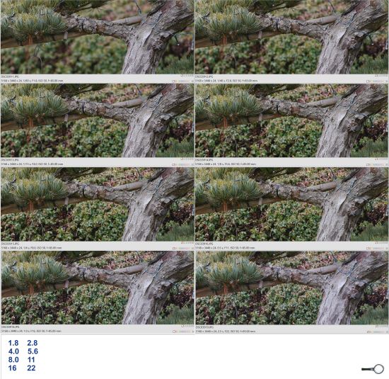

Je lehký, skladný – z objektivů se srovnatelným ohniskem nejmenší a nejlehčí – lehčí než Loxia 85/2.4, ta je tenčí, ale nemá autofokus. Boží je jeho funkční tlačítko. Na AF ON tlačítko si na Sony alfách sedmičkách pořád nemůžu zvyknout a tady to správné tlačítko na správném místě mi hodně vycházelo vstříc. Subjektivně jsem dokonce měl pocit, že o ostří rychleji a přesněji, ale technicky je to asi nesmysl. Při streetu jsem měl v podstatě všechny fotky ostré. Jeho kresebné kvality jsou nepopiratelné. Je fakt, že v rozích kreslí hůř. Zde je střed na F1.8…
… zde roh při F1.8
Na F5.6 je roh výrazně lepší.
Při F9.0 je roh skoro tak dobrý jako střed na F1.8.

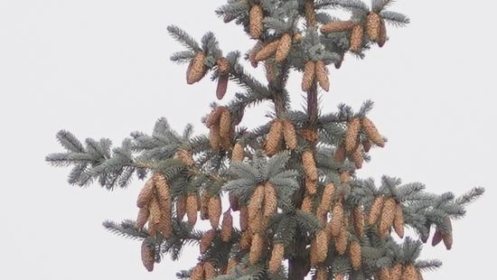

Nicméně toto jsou 100% výřezy z osmnáctimegových snímků! V praxi není úbytek ostrosti do rohů prakticky znát. Zrovna tak nemá smysl se zabývat nějakou aberací, toto je snímek z roku při F1.8.
Ani soudková vada vás nebude strašit ve snech.
Kresba je dokonalá už od plné světelnosti a vydrží až do vysokých clonových hodnot, dokonce i při F22 je snímek použitelný, i když moc nechápu, prož by někdo takovou clonu na objektivu s delším ohniskem používal.
