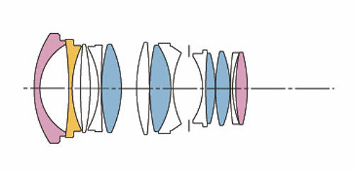

Má hypersonický HSM motor umožňující ruční doostřování, ostří od 33 cm. Vyrábí se v provedení Canon, Nikon, Pentax a Sigma,já ji zkoumal v provedení Canon na Canonu EOS 5D Mk III. Ostření má vnitřní, nic se tedy vnějškově nehýbe. Úhel záběru je na full frame 63 stupňů. Sama Sigma na své webové stránce charakterizuje tento objektiv jako standard, tedy jako záklaďák, nikoli širokoúhlý, ale o tom později. Má 13 členů v 11 skupinách, dva členy jsou asférické, jeden z fluoritového skla čtyři jsou SDL, tedy ze skla s extrémně nízkým indexem rozptylu.
To vše vede k minimalizaci optických vad, tím spíš, že Sigma veřejně uvedla, že se každá čočka individuálně prověřuje, než je zařazena do montáže. Čočky jsou kryté vrstvami Super-Multi-Layer Coating . Rozměry jsou 77 x 94 š/d, průměr filtru 67 mm. Výrobce upozorňuje, že mohou u některých fotoaparátů Nikon a Pentax (starší výroby) dojít k problémům, protože objektiv nemá clonový kroužek. A pokud fotoaparát nepodporuje sonické ostření, nebude fungovat autofokus – zkrátka, není to objektiv pro staré vykopávky. Objektiv je tedy dosti velký a se svými 665 g taky není žádný střízlík, v konkurenci je nejtěžší a nejdelší.
