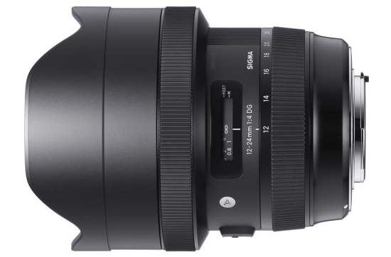

Plným jménem, je to Sigma 12-24mm f/4 DG HSM Art. Má 16 členů v 11 skupinách, nechybí tu čočky ze speciálních skel, asymetrické členy – a unikátní lisovaná čočka o průměru 80 mm. maximální clona je F22, clona je devítilamelová, ovládaná elektromagneticky, tím se zaručí stabilní expozice i při vysokorychlostním sériovém snímání. Tělo je z kovu a TSC (Thermaly Stable Composite) kompozitového materiálu, který omezuje změny při různých teplotách. Je utěsněné stabilizaci sem chválabohu necpali. Filtr při vypouklosti přední čočky nepřichází v úvahu. Ostření je ultrasonické s možností ručního doostřování. Objektiv je kompatibilní s USB dokovací stanicí Sigma, jímž se dá ladit nastavení a nahrávat nový firmware. Úhel záběru je 122 – 84 stupňů, minimální vzdálenost zaostření je 24 cm. Rozměry a váha jsou parádní, 102 x 131,5 mm a 1,15 kg.
Jak se s ním fotilo
Objektiv je to obrovský a těžký, jak už ty moderní vysoce kvalitní objektivy v poslední době bývají. Má dva prstence, tím bližším tělo zoomujeme, vzdálenějším ostříme. V okénku vidíme údaj o zaostření vzdálenosti, na levém boku je přepínání autofokus – ruční ostření.
