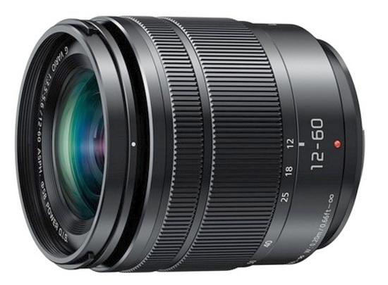

Plným jménem se tato letošní novinka nazývá Panasonic Lumix G Vario 12-60mm F3.5-5.6 ASPH Power OIS. Písmeno G naznačuje, že náleží do rozsáhlé rodiny objektivů určených pro systém Micro Four Thirds, sdílený především Olympusem a Panasonicem. Tento objektiv je významný i tím, že má šanci se stát kitovým objektivem, tedy objektivem pro základní výbavu bezzrcadlovek řady Panasonic G. Na modelu G7 jsem ho pro vás vyzkoušel.
Jaký je
Jde o objektiv konstrukce zoom, tedy s proměnným ohniskem a tudíž i úhlem záběru. Jelikož je určen pro Micro 4/3 systém, je třeba jeho fyzickou ohniskovou vzdálenost vždy násobit dvěma, abychom získali představu p úhlu záběru. Jde tedy o rozsah odpovídající rozsahu 24 až 120 mm kinofilmového přístroje, tudíž od značně širokoúhlého až po velmi slušný teleobjektiv, rozsah je tedy 1:5. Objektiv sestává z 11 členů v 9 skupinách, přičemž 3 jsou asférické a 1 ED. Clona má 7 lamel usilujících o pokud možno kruhový průřez. Objektiv ostří id 20 c m. Jeho autofokus má krokový motor, ostření je vnitřní, tudíž při ostření se nic nehýbe a neotáčí. Objektiv váží 210 g a měří 66 x 71 mm. Nemusím připomínat, že právě malé rozměry a malá váha patří k velkým plus všeho, co patří k systému MFT.

Objektiv má dva prstence, ten širší, bližší k tělu je na zoomování, vzdálenější na ostření (elektrické). Nemá žádný power zoom, to je dobře, podotknu zachmuřeně... Ale někdo to má rád, jinak by se to nevyrábělo. Z krajnosti do krajnosti se zoomuje o čtvrt otočky, jde to trochu ztuha, ale plynule. Na objektivu nejsou žádné stupnice, žádné přepínání ničeho nikam. I to je příjemné v době, kdy se výrobci předhánějí s počtem funkcí, které pak jen matou a v praxi nejsou k užitku.

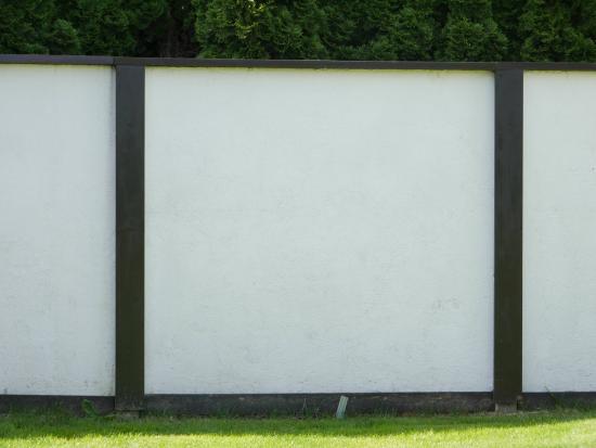

Soudková vada je při dosti širokém objektivu zanedbatelná, tedy objektiv rozhodně patří k tomu kvalitnějšímu:

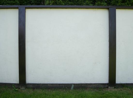

S prodloužením ohniska vada zcela zmizí, zde je vyjeto na 60 mm:
Vinětace je zanedbatelná – a to ještě při zmenšení obrázku je ta vinětace víc vidět. Je v podstatě stejně malá i v dalších clonových stupních.

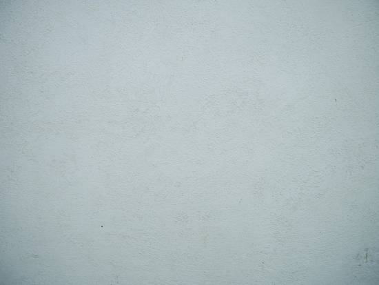

Při prodloužení ohniska nemá smysl o vinětaci mluvit. Velmi vyrovnaná je i kresba v rozsahu střed – rohy. Toto je střed:

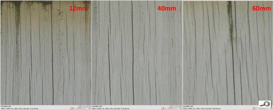

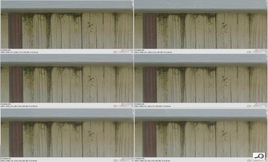

Kresbu jsem prověřoval na struktuře dřeva – je to plošný, jemně zvrásněný objekt. Nástup je už na plné světelnosti, kresba vrcholí na 8.0 a při 16 vadne až při F22 uvadne – naprosto standardní průběh. Další ohniska vykazují obdobný průběh s tím, že optimální kresba se posouvá k mírně vyšší cloně – při f=60 mm je to F11.
Kresba je ale nejlepší při 12 mm, s prodloužením ohniska se změkčuje a také barevnost se posouvá do teplejších tónů.
