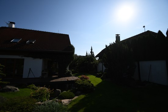

Velmi příjemně mě překvapilo chování se sluncem v záběru, ty SIC vrstvy nejsou sice nano, svou službu ale odvedou perfektně. Širokoúhlé objektivy totiž k reflexům jsou náchylné. Zde tedy – reflexy žádné.

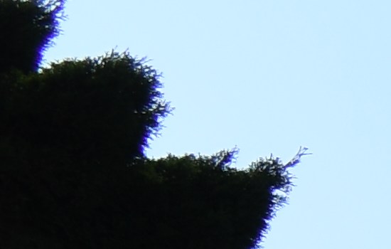

Chromatická vada se zde vyskytuje, ukázka je z rohu fotky, 100% zvětšení. Nemyslím, že je to něco, co by mělo vyvolat vrásky.

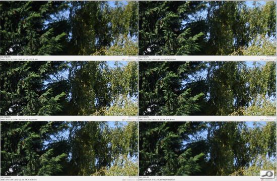

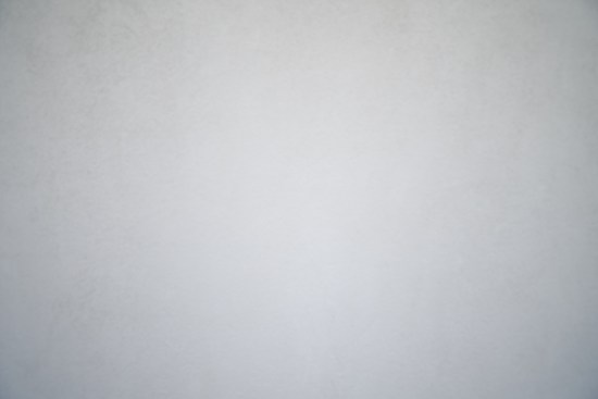

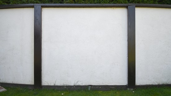

Přirozeně nás bude zajímat kresba. Zde jsou 100% výseky ze snímku na krátké straně zoomu – střed obrazu při 10 mm ohnisku.
Další srovnání, tentokrát oblast v rohu.

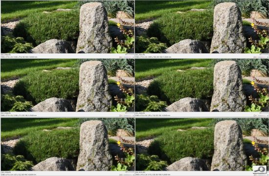

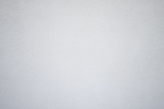

Po přezoomování na 20 mm provedeme stejnou operaci. Zde je střed:
Následuje roh.

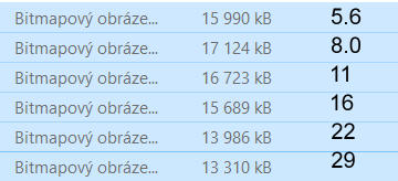

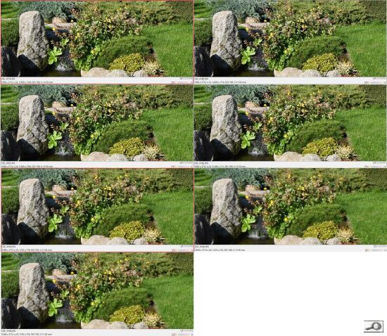

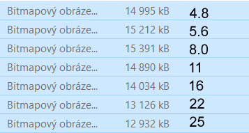

Zajímavou informaci nám podá srovnání objemů dat snímků na ukázkách nahoře. Je zřejmé, že nejvíce detailů = nejvíce dat vykazují snímky cloněné na F5.6 a F8.0. Co ale je příjemné překvapení, ostatně rozpoznatelné i na ukázkách, je výkon při plné světelnosti, při F4.8 je více dat než na F11. Při F16 kresba prudce klesá a při F25 je v podstatě nepoužitelná.
K obdobnému výsledku dojdeme při prozkoumání datových objemů fotek pořízených při ohnisku f=20 mm. Optima dosáhneme na clonách F8.0 a F.11, avšak plná světelnost F5.6 je lepší než přiclonění na F16.

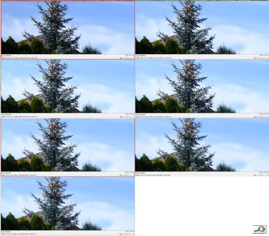

Důležitým ukazatelem jsou i výsledky stabilizace. Osobně jsem tedy ke stabilizaci – zvlášť takto extrémně širokoúhlých – objektivů skeptický a bez stabilizace mohl být objektiv o dva až tři tisíce levnější. Ale budiž, když už tu je, vyzkoušejme ji. Při ohnisku 20 (= 30 mm ekv.) má stabilizace 50% účinnost při 1/30 sec, při 1/15 je to 25% spolehlivost a při 1/8 sec je to 20% spolehlivost.
Při ohnisku f=10 mm (=15 mm ekv.) lze 1/30 udržet celkem spolehlivě, při 1/15% s přimhouřením oka také a při 1/8 bylo 25% ostrých a zbytek jakž takž ostrých. Svoji skepsi k tomuto zařízení nemíním zmírňovat, ostrost je zaručená stativem – anebo krátkým osvitem.
