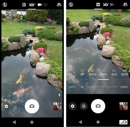

Sony se hrdě hlásí k tradici výrobce fotoaparátů, takže i jeho fotomobily mívají dedikované fyzické tlačítko spouště – je na opačné straně než ovládání hlasitosti – toto podlouhlé tlačítko v režimu foto slouží jako ovládání zoomu. V základním nastavení snímá fotografie v rozlišení 17 MP v poměru stran 16:9, plných 19 MP je třeba nastavit pro poměr 4:3. Lze jít i na nižší rozlišení 12 mega v obou variantách poměru stran, nižší rozlišení přístroj neumožňuje. Má dva fotografické režimy, automatický a manuální, dále pak video a speciální efekty.
Automatický režim je výchozí. V tomto režimu lze exponovat tradičním tlačítkem v ploše displeje nebo dedikovaným fyzickým tlačítkem – to lze nastavit tak, že při vypnutém přístroji stiskem této spouště fotoaparát aktivujeme a podle toho, jak ho nastavíme, buď ho zapneme, anebo zapneme a následně exponujeme. I v tomto režimu máme k disposici setup, tedy nastavení pod ikonou ozubeného kolečka. Zde se dostaneme k samospoušti, lze ale ovlivnit barvu a jas, samozřejmě nastavit velikost a poměr stran obrazu. Zajímavou funkcí je prediktivní záznam – pokud je zapnutý, přístroj při detekci rychlého pohybu exponuje ještě před domáčknutím spouště a nabídne z vyrovnávací paměti uložené fotky. Defaultně je tu ukládání záznamu o poloze (souřadnice GPS). Právě tak defaultně je tlačítko pro hlasitost použito jako ovládání digitálního zoomu, lze ale ho použít jako druhou spoušť (pokud by si někdo takovou výstřednost přál). Vzhledem k tomu, že přístroj má slot na kartu, v tomto menu lze volit úložiště, buď vnitřní nebo kartu.
Samo fotografování je v tomto režimu bezproblémové. Klepnutím lze zvolit místo, kde se nastaví rovina ostření a expozice – a pokud udržíme pod prstem tento bod, tahem dolů ovlivníme expozici do mínusu a tahem nahoru do plusu. Pokud jde o přední fotoaparát pro selfíčka, je třeba se dívat do místa v blízkosti reproduktoru. Gestem dlaně s roztaženými prsty dosáhneme expozice v režimu samospoušť.
Zoom je digitální, zde jsou jeho stupně:
V manuálním režimu máme k disposici nastavení vyvážené bílé, korekci expozice, citlivost a nastavení bílé. Lze tady také nastavit ručně rovinu ostření. Setup nenabízí oproti automatickému režimu mnoho dalších možností, je tu HDR a vylepšování pleti. To HDR nemá žádný velký efekt, podezírám Sonyho, že prolínání expozic defaultně používá pořád, i bez nastavování. Co ale tady postrádám je RAW režim. Ten by si takto hardwarově vybavený přístroj jistě zasloužil. Aplikace fotoaparátu jsou fakticky efektové doplňky.

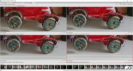

Citlivost v ISO je nastavitelné až na hodnotu 12800. To je ovšem kvalitativně hodně problematický výstup, nicméně pro účely k nimž se mobil používá, sociální sítě apod. je naprosto dostatečný. Přísnější kritéria snese ISO 1600, výše už záleží na míře otrlosti.
Volit můžeme mezi 19 a 12 MP. Je značný rozdíl v datovém objemu – skoro dvojnásobek, více detailů ale 19 MP fotka nepřinese. Displej je podivně barevný, fotky vypadají hodně červené, nicméně výsledek je věrný, barevně neutrální. Video má rozlišení maximálně 2160p/30 fps, za což bude tento fotoaparát smýkán za ocasem koně. Nicméně funkce 960 oken za vteřinu je naprosto boží. Aktivuje se jako normální video, natáčí normální záběr a pak dalším klepnutím na ikonu spouště se spustí ten kulomet a zachytí zpomalenou sekvenci. Pak natáčí dál normální video. Není zcela jednoduché se do správného momentu trefit, ale jde to.
