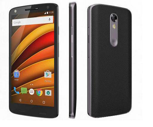

Chcete používat svůj mobil jako hokejový puk? Pak je tahle Motorola, pardon, dnes už Lenovo, vhodný mobil pro vás. Nerozbitný a voděodolný, ale zároveň má eleganci obrněného transportéru Pandur: nemůžete mít holínky s půvabem plesového střevíčku.
Dodává se v barevném provedení Black Ballistic Nylon, tím je řečeno mnoho. Rozměry má 149,8 x 78 x 9,2 mm a váží 169 g. 5,4 palcový AMOLED displej s rozlišením 1440 x 2560 pixelů a 16 miliony barev je inzerován jako nerozbitný. Procesor Qualcomm Snapdragon 810 je osmijádrový, grafický procesor je Adreno 430. Dodává se v provedení 32 nebo 64 GB vnitřní paměti, má slot na microSD a je buď na jednu nebo dvě SIM karty. Běhá na Androidu 6.0 Marshmallow , je připraven přijmout vyšší verzi 7.0 Nougat. Umí GSM / HSPA / LTE. Baterka je vestavěná Li-Ion 3760 mAh. Nabíjí se i ve zrychleném režimu a umí bezdrátové dobíjení. Nemá MF rádio, což je dnes normální, ale nemá ani čtečku prstů a to dobře není.
Mechanické ovládací prvky má jen dva, shora je na pravém boku jemně vroubkovaný vypínač a pod ním ovládání hlasitosti. Nahoře nalezneme šuplík pro simku a microSD kartu. K pikantnostem patří natvrdo připojený nabíjecí USB kabel. Kabel na připojení k PC v dodávce není. Na jeho drsný vzhled si rychle zvykneme a zjistíme, že balistický nylon na zadní straně ve příjemný na omak a vzbuzuje pojit jistoty, že nám přístroj nevyklouzne z ruky. I s tím, že by se nic nestalo, kdyby vyklouzl.
