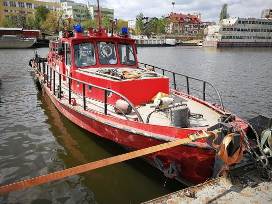

Vycházím z nabídky Huawei P10, a je možné, že váš mobil tuhle funkci nebude mít v první nabídce anebo ji nemá vůbec, ale bývá to běžné: lze ovlivnit sytost barev. To je docela užitečná věcička, vyplácí se zejména na podzim, když je listí pěkně barevné. Na Huawei je to hned nahoře na liště, vypadá to jako kinofilmové okénko s perforací a v nabídce jsou tři varianty. Standard, tedy výchozí barevnost:

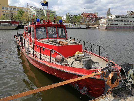

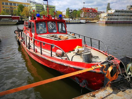

Zvýšená sytost, to je když chceme, aby barvy křičely:
Naopak tlumené barvy, ty asi přijdou méně často na přetřes:

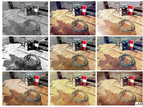

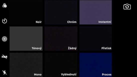

Další možnost nabízejí filtry. Ukázka je z iPhonu, Huawei to má podobné, jen se ty filtry jinak jmenují:
Jak to funguje ukáže ukázka. Jsou zde různé barevnosti, dva druhy černobílé (obyč a drsná) a uprostřed je normální barevnost.

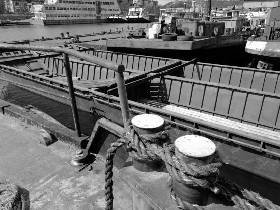

Jsem k užití filtrů skeptický, někdo to má rád, zde je pole k experimentům do široka otevřené. Co ale je výborné, to je focení v černobílém režimu. Je to dokonce specialita Huawei, jak P9, tak aktuální P10: jeho duální fotoaparát Leica má totiž jeden modul černobílý (je to ten blíže středu přístroje) a je na černobílou fotku jaksi specializovaný. Zde je výsledek – nejdřív barevná varianta:
Potom černobílá.

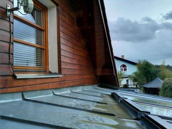

Mnohé mobily vyšší třídy nabízejí své speciality. Huawei P10 jich má několik, ale závěrem se zmíním aspoň o jedné. Jmenuje se Noční záběr a je v nabídce, k níž se dostaneme přejetím prstu zleva do středu. Tento režim pořídí expozici při nízké světelné hladině dlouhým časem – a zároveň vyrovná jasové rozdíly. Expozici lze přerušit: na displeji vidíme, jak se obraz pěkně vykresluje. Toto je funkce, kterou nabízejí MFT Olympusy, nicméně jak to má tento model, to je řekl bych bezpříkladné. Na obrázku vidíme obrazovku, kde probíhá snímání - kolem ikony spouště běží ukazatel času – expozice je dlouhá podle toho, jak přístroj vyhodnotí nejtmavší místo. Nejlepší řešení nabízí stativový nástavec nebo aspoň ministativ, zde výrobek JOBY Gorilla. Instaloval jsem do něj tento Huawei P10 - venku je už skoro tma. Po osmivteřinové expozici jsou dobře zachycená i velmi tmavá místa v převisu střechy a dobře vyšly i mraky na poměrně světlé obloze – při rozumném ISO 100 bez výrazného šumu. Podotknu ale, že tento režim je plně automatický, i když ho zapneme v PRO režimu..
