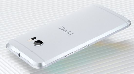

Přístroj má hlavní část svého těla kovovou s neznatelnými přechody k plastovým částem a také napojení na krycí sklo displeje je dokonalé. Na větší rozměry soudobých smartfonů (zde 146 x 72 x 3 až 9 mm) jsme si zvykli a co bylo dřív hodnoceno za nedostatek je výhoda. Nicméně při té robustnosti (a ceně) je s podivem, že přístroj není utěsněn proti vnějším vlivům. Tělo je dosti vypouklé (rozdíl 3 až 9 mm) a čočka objektivu vystupuje (to bylo řečí kolem vypouklosti objektivu iPhonu), nicméně ve výsledku máme pocit důkladného mobilu, který se velmi dobře drží v ruce. Hlavní vypínač na boku přístroje je opět vroubkovaný, snadno se nahmatá. Vpředu na spodní části je ne-tlačítko, je to citlivá oblast, lze nadefinovat otisk prstu. Vlevo a vpravo jsou virtuální tlačítka pro návrat a pro menu.

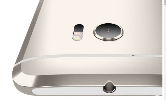

Objektiv hlavního fotoaparátu je umístěn v ose, vedle něho je dvojice LED fleší s různou hodnotou barvy a emitorem laserového paprsku pro podporu autofokusu. HTC je na zveřejnění technických detailů skoupý, nicméně podle nejasných informací je zde aplikován systém měření odezvy nízkoenergetického (zdraví neškodného) infračerveného laserového paprsku. Jiný systém laserového AF používá paprsku jako pomocného AF světla, nicméně zdá se, že to opravdu není tento případ. Objektiv pomocného selfíčkového fotoaparátu je umístěn vpravo nahoře, má ohniskovou vzdálenost 2,34 mm. Zde je optická stabilizace opravdu prvek komiky.

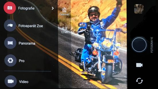

Ikona této aplikace je v základní nabídce. Pro fotografa jsou zajímavé tři režimy: Fotografie, Panorama a Pro. Zde jsou ty volby:
Fotoaparát Zoe přeskočím, to je specialitka HTC a jde o jakási pidividea. Loni jsem o tom napsal: Je to taková věcička, nad kterou buď pokrčíte rameny nebo se do ní zamilujete, tak nějak ji charakterizují na AndroidCentral. Princip je jednoduchý. Vyberete si ve svém mobilu fotky nebo videa – lze to mixovat – a appka vám z toho udělá krátké videíčko. Typicky 30 vteřin dlouhé, i s hudbou. No a protože jsme v době sdílecího třeštění, vaše výtvory můžete zveřejnit a naopak vy se snadno dostanete k Zoe kreacím jiných lidí.
Ani teď k tomu nemám co dodat. Nuže, modul Fotoaparát je v podstatě zcela automatický režim. Můžete zde zapnout / vypnout blesk a také lze zapnout a vypnout HDR (vyrovnávání stínů) anebo ho mít nastavené na AUTO režimu – to doporučuji. Tady vcelku toho není mnoho k výkladu.

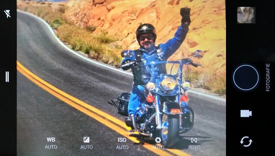

Režim PRO je fakticky režim Program běžných fotoaparátů. Lze v něm nastavit bílou, korekci expozice, ISO, expoziční dobu a lze ručně nastavit vzdálenost (= ruční ostření). Mobily, tedy ani tento, nenabízejí ovládání clony. Vypadá to pak následovně (ikonka vlevo nahoře znamená, že je zakázaný blesk):
Zde došlo oproti jiným modelům HTC k velmi příjemné změně. Vše je po ruce – a všimněte si, že defaultně je vše nastaveno na AUTO. Důležité ale je vzít v úvahu, že si přístroj eventuální změnu nastavení pamatuje – tedy vyvážení bílé, ISO apod.

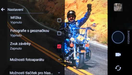

Ty dvě čárky vlevo jež vedou k základnímu rozbočovacímu menu nabízejí i Nastavení. Tam lze navolit, aby tlačítko pro ovládání hlasitosti telefonu bylo možno používat jako mechanická spoušť fotoaparátu a také je tam vstup k nápovědě, v podstatě k návodu. Ten si ale je nutno stáhnout, je velmi přehledný a výstižný, pochopitelně v jazyku fotoaparátu.
