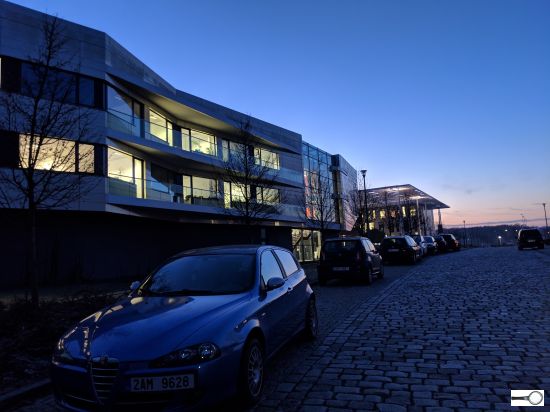

Google totiž vsadil na zajímavou vychytávku. Olympus, Panasonic, Pentax i Sony mají v některých modelech pixel shift, tedy díky stabilizovanému čipu lze posunout celý čip o jeden pixel. Když uvážíme že jde o posun v řádu 1,4 mikronu, uvědomíme si, jak delikátní je to operace. To se používá buď k pořízení obrázku s větším rozlišením, anebo s totožným, avšak tím, že se exponuje postupně, lze eliminovat nežádoucí dopady interpolace. Postupnou expozicí na každý zobrazovací bod připadne jeden filtr RGB bez nutnosti nějakého dopočítávání. To prudce zvyšuje kvalitu obrazu. Má to vliv i na schopnost práce s vyšším ISO. Zde je první ukázka, pořízená při modré hodince: nastaveno 629 ISO, ano, mobily operují s takovými divokými hodnotami.
Přístroj namířen směrem k západu. Vliv jasné oblohy snížil ISO na 258

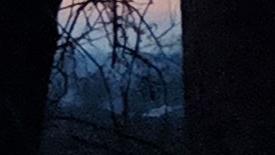

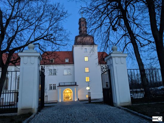

Slunce zapadá, ISO stoupá, lížeme hranici 1000 ISO. To už bývá katastrofa.
Toto je 200% zvětšení. Žádný šum tady nevidím – je to bezpochyby důsledek odšumění, nicméně kresba zůstává velmi přijatelná.

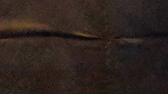

No a nakonec jsme na 2500 ISO (o fous míň). To už je hodně tma, přisvíceno LED baterkami, v pozadí pouliční osvětlení.
Zase zvětšenina, teď na 100%. Žádné velké problémy.

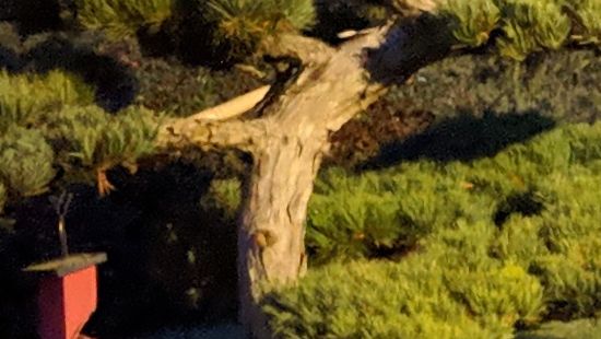

No ale bez šumu to přece jenom nejde. Tahle fotka je při cca 550 ISO.
Šum jsem uviděl na stěně vlevo, výřez 100% - a zesvětlil jsem ho, aby bylo něco vidět.
