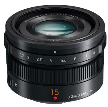

Na objektivu nás na první pohled zaujme clonový kroužek, s položkou A pro automatické clonění. Je to pěkný pocit clonit a cítit, jak to pod prsty pěkně cvaká jako za starých časů, nicméně nejsem nostalgik a proto se mi s objektivem lépe pracovalo na těle Olympus – na Olym se přepne ovládání objektivu a cloníme rollerem, jak je v nové době běžné. Je to ale určitě věc zvyku. Navíc mi ten clonový prstenec trochu vadil při výměně objektivu. Objektiv je to malý a když ho vyměňujete, nemáte pořádně za co chytit. Pod tímto kroužkem je prstenec pro ostření a dole je pak přepínač ručního a automatického ostření. Jiné ovládací prvky nemá.
Vizuálně vzato je nesmírně půvabný. Je na něm vidět kvalita, oba prstence se ovládají jemně a přesně. Ve skutečnosti vypadá menší než na obrázku a při nasazení na Panasonic GH4 vypadal poněkud komicky, jakkoli je to samozřejmě nesmysl. Mé GF1 slušel náramně a nerad jsme ho vracel.

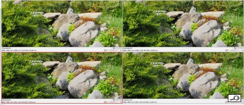

Kresba je výtečná od plné světelnosti až po F11, pak prudce zvadne. Ukázka je srovnání výřezů 100%.
