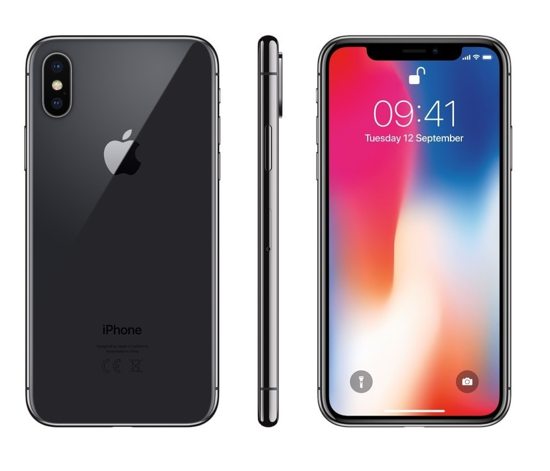

Přístroj je vybaven jako hlavním snímacím zařízením duálním fotoaparátem, dvojicí modulů, oba mají dvanáctimegový čip a liší se hlavně optikou: jeden je širokoúhlý se světelností F1.8 ekvivalentem 28 mm kinofilmového přístroje, čili širokoúhlým objektivem, druhý má světelnost F2.4 a ohnisko odpovídá 52 mm kinofilmového přístroje, jde tedy zhruba o dvojnásobek. Objektivy jsou stabilizované, čipy jsou osazeny fotodiodami pro fázovou detekci. Snímače jsou Sony Exmor RS, širokoúhlý má fotodiody 1,22 mikronové, tele – snímač má fotodiody 1 mikron velké.V nouzi vypomáhá LED blesk se čtyřmi diodami s dvojím tónem světla. Přední selfíčkový fotoaparát je sedmimegový, objektiv je světelný F2.2 s ohniskem odpovídajícím 32 mm kinofilmového aparátu, je tedy mírně širokoúhlý.
Fotografická výbava odpovídá tomu, co je v modelech 7 a 8 Plus, významnou změnou je optická stabilizace objektivu s delším ohniskem a mírné navýšení světelnosti. Objektivy by měly být lépe chráněné novou destičkou ze safírového skla, každopádně je jiné uspořádání v tom smyslu, že LED blesk je umístěn mezi oběma objektivy, kdežto 8 Plus ho má posazený stranou. Fotografické kombo je umístěné do rohu, častěji se potkáváme s fotoaparáty v ose. Je to jistě věc zvyku, nicméně objektivně vzato má toto uspořádání tu výhodu, že pro prsty je na zadní stěně mobilu více prostoru.

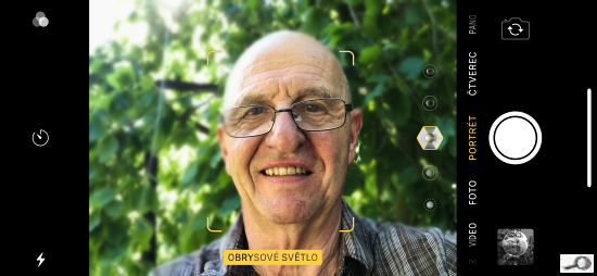

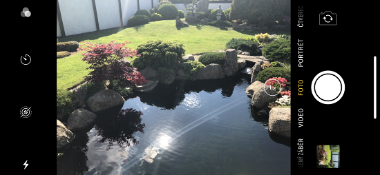

Ve své základní aplikaci Fotoaparát nás Apple věru nerozmazluje. Je zde čistě automatický režim s možností přepínat jeden a druhý fotoaparát a roztahováním obrazovky aktivovat digitální zoom až do desetinásobného zvětšení, samozřejmě za cenu zásadní degradace kvality. Ve spodní části obrazovky jsou volby – samozřejmě foto a video, dále pak portrét. Tento režim vymaskuje obličej a rozmaže pozadí, jak se to v poslední době stalo standardem. Tímto režimem není nutné snímat jenom portréty, do určité míry to funguje i jako bokeh efekt, tedy rozmazání pozadí. Záleží na tvaru objektu, ne vždy to funguje, jak bychom pokládali za ideální, viz ukázka níže. Specialitou je simulace osvětlení. Jde samozřejmě o softwarovou úpravu. Na výběr je kromě přirozeného světla ještě světlo studiové, obrysové, jevištní reflektor a černobílý jevištní reflektor – jde fakticky o vymaskování a začernění, která nechá obličej vyniknout. Funguje to i v režimu selfie. Dále je možno snímat fotky v poměru stran 1 : 1, zde se myslí na Instagram. Zcela vpravo je Pano neboli panoramatická fotka, kdežto nalevo od fota je video a zpomalené video.
Tahem vzhůru zapneme takzvané kreativní filtry, je jich celkem devět, některé táhnou fotku do teplých, jiné do chladných tónů. Černobílé fotce jsou věnovány hned tři takové filtry. Kreativní filtry můžeme aktivovat i v nabídce na horní liště, zcela vpravo. Postupem vlevo se dobereme samospouště (3 a 10 vteřin) režimu Live, což je fotka s malým videjkem a ovládání blesku.
Ke kuriozitám patří i to, že přímo v aplikaci Fotoaparát nelze nic nastavit. Je třeba jít do Nastavení, tam vyhledat položku Fotoaparát a teprve tam nastavíme parametry pro video. Pro fotky se nedá nastavit nic, je tu jen volba Nejvyšší efektivita a Nejkompatibilnější – to je to ukládání v HEIF (efektivita) nebo JPEG (kompatibilita). Novější iPhony už dovedou RAW, ale na focení v RAW je třeba speciální aplikace, nativní fotoaparát to neumožňuje.

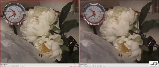

Program line tohoto přístroje je zcela výjimečná, z praktického hlediska v negativním slova smyslu. Za vysoké světelné hladiny pracuje s hodnotou 20 ISO. To je samo osobě neobvyklé, setkáváme se s hodnotou 50, a tahle dvacítka je další kuriozita. Při poklesu hladiny se ISO zvedá, ale záleží na okamžité situace, za takřka identických podmínek automatika stáhne ISO pod 50 a prodlouží čas. V tom bohužel pokračuje, takže se dobereme tak divokých expozičních kombinací, jako je šestina vteřiny při ISO 100. Teprve hodně silná světelná nouze donutí automatiku sáhnout po vyšších hodnotách citlivosti, nicméně drží se dlouhých časů. Při 320 ISO je šum jakž takž slušný, nicméně už při 640 a výše je obraz zásadně degradovaný a k standardním účelům nepoužitelný. Výsledky jsou tak špatné, že je to až pozoruhodné, 320 vlevo, 640 ISO vpravo.

K vymoženostem patří portrétní režim se softwarově rozpitým pozadím a světelnými efekty, zde je moje selfíčko s efektem Obrysové světlo.
