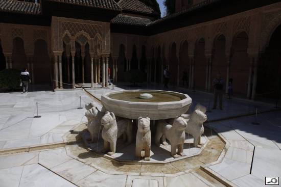

Pozornější čtenář si mohl všimnout, že jsem o Velikonocích drobet cestoval, ano, ve Španělsku. Tam nesněžilo, naopak, někdy pálilo slunce až hrůza. A byly stíny až hrůza. Tady je výsledek: Lví dvůr v Alhambře v Granadě, nádvoří z bílého mramoru, někdejší harém, dnes jedna ze světově známých turistických atrakcí.

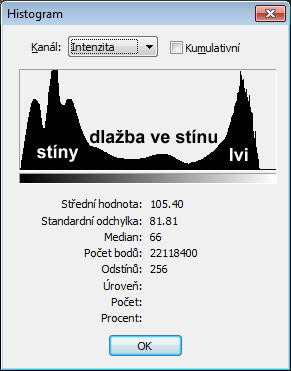

Toto je histogram snímku. Vlevo stíny v podloubí, uprostřed zastíněná mramorová dlažba a osluněná část je vpravo. Nechávám si rezervu vpravo, aby i na mramoru byla kresba.

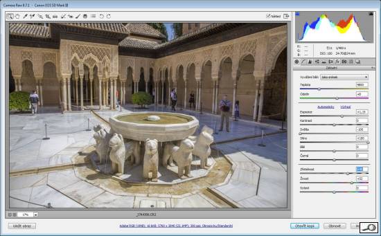

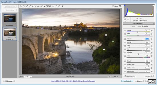

Fotku jsem dělal v RAW, tudíž se dá leccos upravit – to je jedna z mnoha výhod fotografování v režimu RAW. V tomto režimu pořízené fotografie mají daleko větší rozsah jasů – zachytí kresbu jak ve stínech, tak ve vysokých jasech. Ano, to je ten dynamický rozsah! Na následující ukázce rozhraní Camera Raw v Photoshopu vidíme, jak lze obrázek upravit: táhlo stíny jsem nastavil na +100, světla stáhnul na -100 a expozici vyjel na +1,15. Je dobré přidat zřetelnost a také živost.

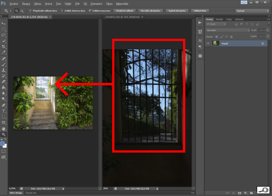

Na tomto Canonu lze nastavit možnost, aby kromě vygenerovaného JPEG obrázku v HDR uchoval i dílčí RAW snímky. Na tom už se dá stavět. Z podexponovaného jsem si po úpravě vyladil průhled oknem a z výchozí expozice (1/80) jsem si odladil pohled na listy. V Photoshopu jsem pak do jedné fotky spojil obsah okna a pohled na listy a schody – lze to dělat několika způsoby, pohodlné je to přenést okno přes schránku (výběr – Ctrl+C, aktivovat druhý obrázek a přes kombinaci Ctrl+V přenesu okénko. Na ukázce jsou dva obrázky a naznačený princip přenosu:

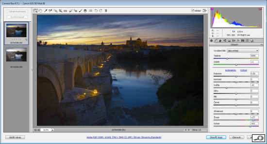

Fotil jsem soumrak v Cordobě, v pozadí je zdejší katedrála Mešita a k ní vede starobyle vyhlížející, leč v podstatě novodobý most. Fotil jsem na tři expozice, ale i dvě našemu účelu postačí. Toto je ta tmavá verze – otevřel jsem ji v Camera Raw, stáhnul trochu světla a posílil živost a světlost. Všimnete si, že jsem upravil i vyvážení bílé.
Druhý snímek je světlejší. I zde jsem ho individuálně upravoval, na ukázce jsme ve fázi, kdy jsem selektivně zesvětloval některé partie v zeleni u řeky.

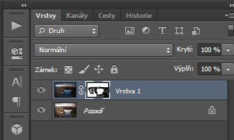

V obou případech jsem se soustředil vždy jen na jednu partii obrazu: v prvním na tmavou a hodně barevnou oblohu, v druhém případě na pilíře mostu. Jeden obrázek jsem pak vkopíroval do druhého jako vrstvu – dá se to dělat různými způsoby, nejpohodlnější je to zase přes schránku: Ctrl+A vysvítíme celou plochu, Ctrl+C zkopírujeme do schránky, přejdeme do druhého obrázku a přes Ctrl+V vložíme jako vrstvu.
Je v podstatě jedno, který bude nahoře a který dole – záleží pak jen na použití masky. V našem případě je světlá varianta dole, tmavá nahoře, takže maska bude bílá a černou barvou zakrýváme ty partie, které chceme zesvětlit: jestli tuhle větu nechápete, nedivím se tomu, je to cosi, o co klopýtá kde kdo. Ale je to v podstatě jednoduché – černá kryje, bílá odkrývá.
Toto je detail karty s vrstvami a maskou, je na tom jasně vidět, že tmavá varianta je nahoře, světlá dole a černé fleky na náhledu masky, to jsou fakticky průhledy dolů na světlou vrstvu.
