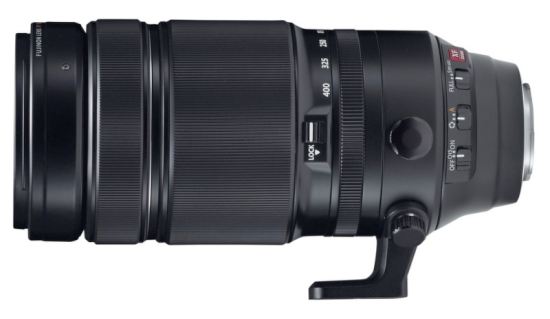

Je příjemný do ruky, měl jsem ho ve spojení s přístrojem Fujifilm X-T2, a to byla ideálně vyladěná sestava, lehká, ale solidní. Objektiv má tři prstence, nejvzdálenější slouží k manuálnímu ostřen, mohutný prstenec uprostřed zoomuje. Z krajnosti do krajnosti je to necelý čtvrtkruh, zoomování je tedy velmi rychlé, co se ocení při sportu. Úzký prstenec blízko těla slouží k ročnímu clonění, jak už je to na Fuji systému zavedeno. Pokud je přepínač nastaven na A, cloní to automaticky, po přepnutí a ikonu clony se cloní prstencem, ale v určitém rozsahu je dá clonit zadním rollerem. Zoomování jde možná trochu ztuha, ovšem šlo o nový kus.
Prstenec pro stativ má patici na dva šrouby, aby se dala sejmout. Je dobře kontrolovat, zdali jsou utažené. Patice je docela malá, obvykle jsou mohutnější, nicméně i tato střídmě dimenzovaná patice poslouží jako dobrá opora.
Ostřicí prstenec nemá žádné okénko vzdálenosti a ani clonový kroužek nedává najevo, na co je zacloněno. Ovladače jsou zde tři, přepínač stabilizace, ta má jen polohy vypnuto / zapnuto, O ovladači clony jsem se už zmínil, třetí ovladač je vymezovač ostření, buď v plném rozsahu anebo od 5 metrů dále. Dvoumotorkový autofokus je ale velmi výkonný a vedl si dobře i při nastavení plného rozsahu.

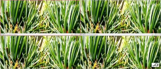

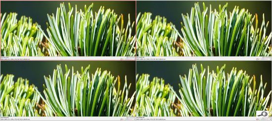

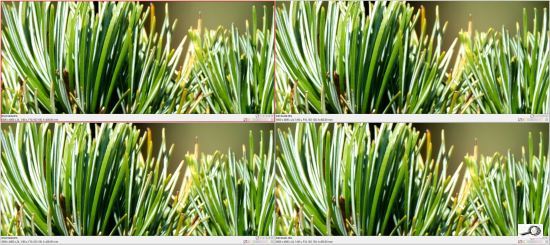

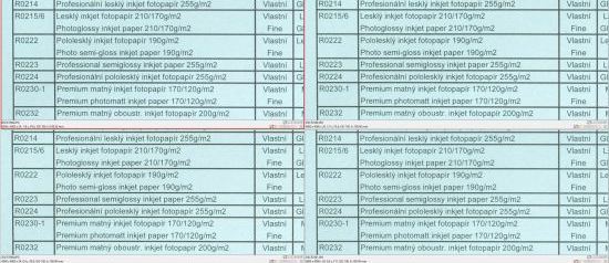

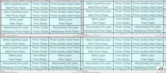

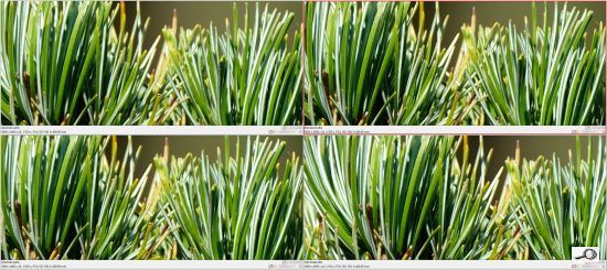

Kresba je velmi vyrovnaná v plném rozsahu clon. Důležité je, že je výtečná už na plnou světelnost, v praxi asi málokdo bude clonit 400 mm objektiv na F22. Zde je zobrazení 100% při 400 mm:
Následuje 200 mm:
A konečně je to 100 mm:
Zvláštní je, že kresba při vyšších clonách nevadne, je opravdu velmi vyrovnaná.

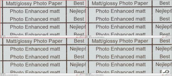

Objektiv je stabilizovaný. Ta stabilizace je viditelná prostým okem, když ji zapnete, obraz se v hledáčku znatelně zklidní. Jak jsem skeptický na stabilizace širokáčů, tady je to dobrá věc. Podle mých opakovaných experimentů už neplatí zásada, že kolik mm ekv., tolikatina vteřiny budiž expoziční čas (tedy 100 mm = setina vteřiny). Tento objektiv má na maximu 600 mm, zkoušel jsem fotit bez stabilizace 1/500 a kresba byla znatelně měkčí. Při zkouškách jsem vždy projel sérii 10 obrázků, ono to ustálení obrazu je vždy statistická záležitost. Při 1/500 sec nebyl z kresbou problém.
Následuje 250:
Toto je 1/125 sec:
Šedesátina je asi limit, kam je možno se s jakousi šancí na úspěch pustit, i když je to velmi individuální.

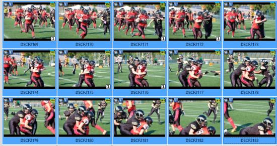

Sledovaným parametrem je rychlost ostření. Jistě bude záviset na použitém těle. Já měl – jak už jsem napsal – špičkový X-T2. Toto je malá ukázka, jak to funguje – série 15 obrázků ze zápasu Harpies vs Cats, každá ta fotka je použitelně ostrá.
