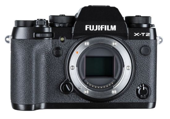

Špičková bezzrcadlovka, tedy systémový kompakt s výměnnou optikou má 24 megapixelů na čipu APS-C (23,6 x 15,6 mm). Nový procesor X-Trans je podporován procesorem X-Processor Pro 2, rozhodně tedy nejde o žádnou kosmetickou změnu oproti předchozímu modelu z roku 2014, jde o zásadní rekonstrukci. Elektronika je zabudována v důkladném těle z hořčíkové slitiny, Rozsah ISO je v základním nastavení 200 – 12800, v rozšíření 200-51200. Zapisuje na karty rodiny SD (duální slot, tedy na dvě karty) v JPEG nebo 14bitovém RAW. Čip je hybridní, tudíž ostření je na kontrast i s fázovým posunem. Displej je výklopný, dokonce dvojitě, po svislé ose a pak do strany, jako knížka. To je pěkné. Není dotykový. To je ošklivé. Elektronický hledáček se 100% krytím má zvětšení 0,77x, rozlišení je 2360 tisíc bodů. Rozsah závěrky je od 30 sec do 1/32000. Není zde vestavěný blesk, v dodávce je ale malý externí. Synchro blesku je 1/250 sec. Rychlost sériového focení je až 14 fps. Video je 4K a full HD 1920 a nižší se zápisem, do MPEG-4 nebo H.264 se stereozvukem. Výstupy jsou USB3.0 a micro-HDMI, též mikrofonní vstup pro video. Baterka NP-W126S uživí 340 fotek podle CIPA. Přístroj váží 507g a měří 133 x 92 x 49 mm.

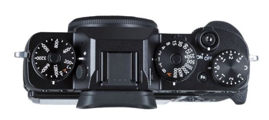

To bylo radosti, když Fujifilm přišel se svým retro stylem! Léta se přehoupla a radost zůstala, už to není retrostyl, je to styl Fujifilmu a má úspěch. Projděme si to postupně. Přístroj se zapíná páčkou u spouště, hned vedle je kruhový volič korekce expozice. Na druhé straně je další kruhový volič, věnovaný nastavení času, od 1 sec do 1/4000 sec, automat, B a T čas (B=bulb, dokud tisku, fotím, T umožní volitelné nastavení delších časů až do 30 sec, není to tedy klasické Time = téčko, kdy stiskem zapnu a stiskem ukončím expozici. Pod tímto voličem je dobře aretovaný volič režimu měření expozice. Režimy jsou čtyři, odleva je to bodové, s prioritou středu, zónové (z celé plochy, ale analýza kompozice) a celoplošné průměrové. Funkční Fn tlačítko je defaultně věnováno nastavení detekce obličeje a očí, včetně ostření na levé či pravé oko.
Na druhé straně od hledáčku je taktéž aretovatelné kolečko pro volbu ISO, je škálované po 1/3 EV. Zatímco kolečko pro časy je nastavené po celých EV, ale lze to doladit předním rollerem. Pod kolečkem pro ISO jsou režimy focení, začíná to odleva videem, pokračuje bracketingem, pak rychlá sekvence, krátká pomalá sekvence, skládání obrázku, efekt a plynulé panorama.

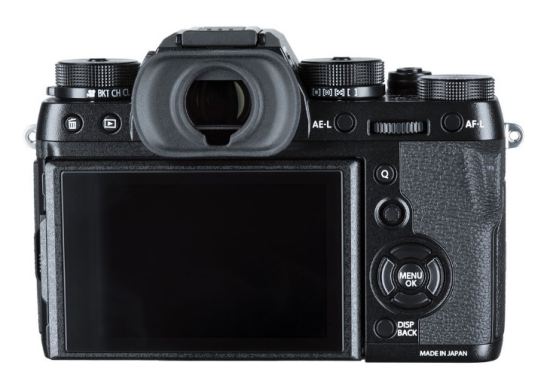

Pod horní hranou zleva najdeme koš a přehrávání, na druhé straně separátní tlačítka pro aretaci exposice, zadní roller a aretaci autofokusu. Pod tím je Q pro quick rychlé menu. Čtyřcestný volič slouží k pohybu v menu, ale zároveň na jeho čtyři tlačítka lze přiřadit rozmanité funkce v setupu menu. Dole je režim displeje.
