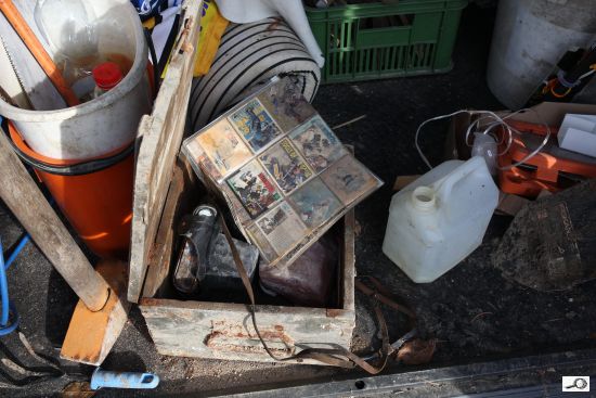

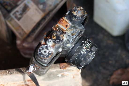

Nebudu ztrácet čas marným řečněním. Předmětná bedýnka se Zenitem vypadá takto:
Zblízka pak přístroj nebudí velkou důvěru.
Nicméně jsem jeho objektiv Helios 58/2.0 vyšrouboval. Clona mu šla, také ostření nebylo zarezlé. Zenit je jednooká analogová zrcadlovka vyráběná od roku 1952 v Krasnogorskom Mechaničeskim Zavodě  nedaleko Moskvy. Firma původně dělala od roku 1942 optiku pro armádu, od roku 1952 ale nasadila jednookou zrcadlovku Zenit. Měla spoustu modelů, klasický Zenit – a ten Anna s Radkem našli, měla závit M42 pro výměnné objektivy. Od modelu 14 měly Zenity K-bajonet Pentax. Nalezenec je model TTL a v létech 1977 až 1985 ho vyrobili 1632212 kusů a další milion vyrobili v Bělorusku.
