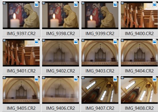

Vybírám fotky v Prohlížeči, dávám hvězdičky těm, co přicházejí v úvahu k tisku a najednou koukám, na některých proužek.

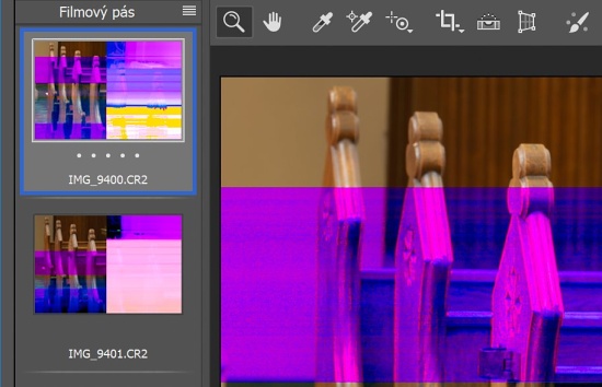

Jeden proužek nezaproužek, řeknu si a otevřu fotku v Camera Raw. Nastává drama.

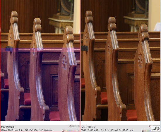

Srovnávám náhledy. Sousední fotky, jedna – v náhledu – s proužkem, druhá bez proužku.

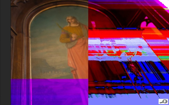

V Camera Raw pak jsou odstřelené obě.
