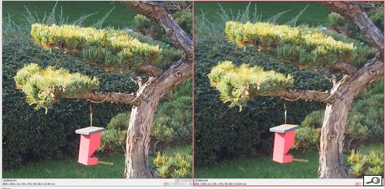

Jak známo, při zkoumání rukotřasu dlužno postupovat statisticky. Jedna fotka nemá velkou vypovídací hodnotu – někdy to udržíme, jindy ne. Takže při tomto pokusu šlo vždy o série po 10 obrázcích. První zkoušku jsem podnikal s Canonem 5D Mk III a objektivem 24-70/2.8, v nastavení na ohnisko 50 mm.
1/50 sec
Ta by měla stačit, pokud poučka není mýtus. Nestačila. Z 10 fotek při sérii byly 4 výrazně neostré. 40% riziko rozostření, to už je důvod k neklidu a naznačuje, že ta poučka tak moc absolutně neplatí.

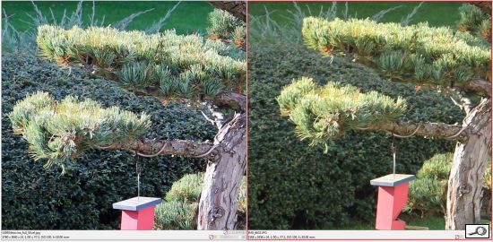

Předešlu – srovnání ukazuje, že je velký rozdíl mezi fullframe podáním a APS-C. Nehledě k tomu, že je obrázek v hledáčku jasnější a zřetelnější, výsledek je prostě lepší. Vlevo full , vpravo malý formát:
Nicméně toto jsme nechtěli dokazovat. Jak je vyrovnaná kresba na APS-C formátu při ekvivalentu 50 mm? Trefil jsem 48 mm, snad mě kvůli 2 mm neutlučete.

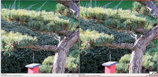

1 / 50:
Pořízeno 10 fotek aparátem Canon 7D objektivem 24-70/2.8. Výsledek vyrovnanější, jen jeden snímek vybočoval z řady výrazněji a dva byly slabší než ostatní. Zdá se tedy, že s menším formátem je přístroj méně náchylný k roztřesení.
