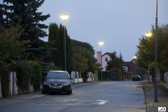

Začít je třeba po setmění, když se rozsvítí pouliční lampy. Každý den je to jiné, je třeba mít záběr pokud možno vymyšlený, protože – jak uvidíme – není mnoho času. Teď je ještě moc brzy – u nás v ulici.

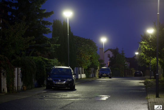

Uplynulo 18 minut… a už je skoro pozdě. Do tohoto krátkého období se musíme vejít! Obloha ale ještě není černá a zbytkové světlo projasňuje stíny.

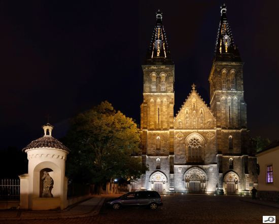

Jde to rychle a nelze si představovat, že za jeden večer nafotím fotky pro publikaci Noční Olomouc. Jako na tom Vyšehradě. Tam jsem nafotil Hrad, který je odtud moc hezky vidět:

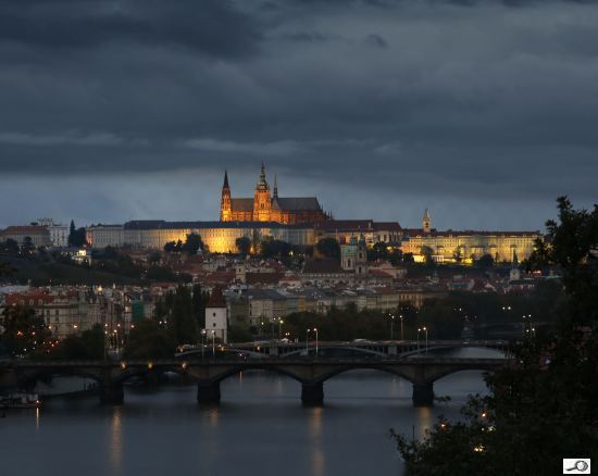

Tohle je foceno o půl hodiny později – a už je kouzlo pryč. Obloha je černá, jsou strašně velké rozdíly mezi stíny a osvětlenými partiemi.
