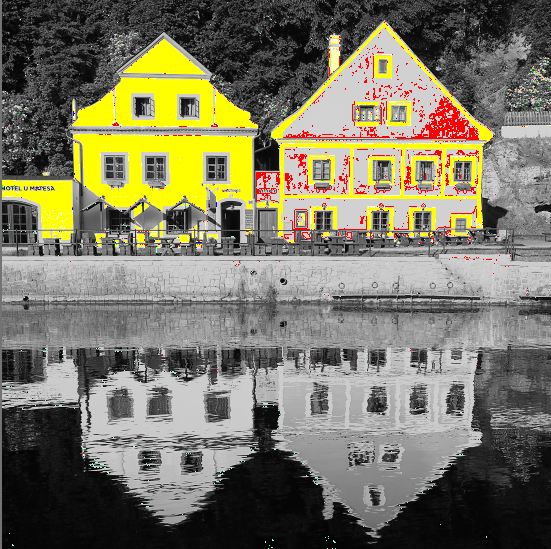

Však taky ano, žlutá barva v prohlížeči Zoneru ukáže na přepaly ve všech třech kanálech RGB, červená pak v červeném kanálu (zelený a modrý je zde v pořádku).

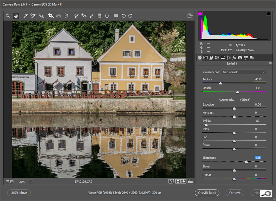

Naštěstí jsem tuhle fotku pořídil nikoli ve formátu JPEG, ale RAW. Při převodu z RAW do obrazového formátu (zde je použitý konvertor Camera Raw Adobe) lze stáhnout světla tím se předejde přepalům – do určité míry! To že fotíme v RAW nás nezbaví povinnosti snažit se o optimální expozici, i tohle stahování jasů má svoje limity.

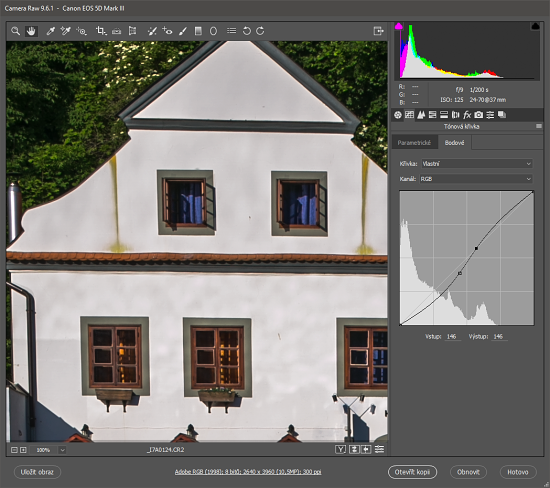

Úprava v editoru se proto nesmí omezit jen na stažení jasů. Je třeba pracovat s nástrojem Křivky, ten do značné míry vrátí obrázku šťávu.
Nakonec se dopracujeme k uspokojivému výsledku.
