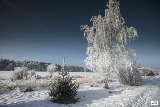

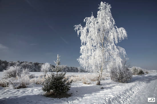

Modrá obloha a bílý sníh, to je úžasná kombinace a v těchto dnech si jí užíváme. Vypravil jsem se za humna, abych vyzkoušel, jak se bude chovat fotoaparát bez filtru, s polarizačním filtrem a přechodovým. Fotil jsem to do RAW. Takhle to dopadlo bez filtru:

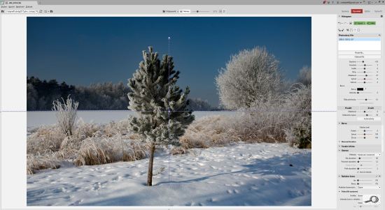

To je fotka, jak vypadla z fotoaparátu, jen jsem ji zkonvertoval do JPG. Při konverzi mohu ovlivnit mnohé parametry, například mohu sáhnout do oblohy: lze tu modrou barvu ztmavit, obloze lze zvýšit nebo snížit sytost:

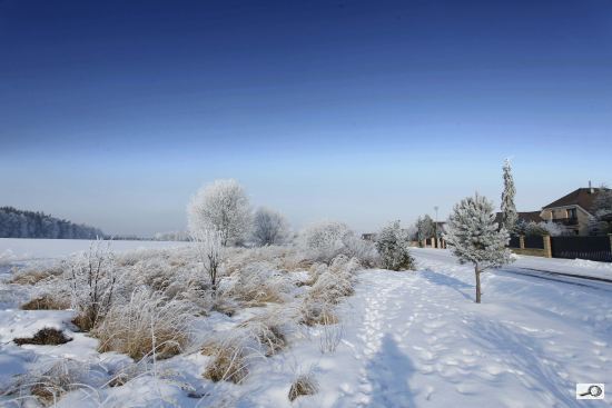

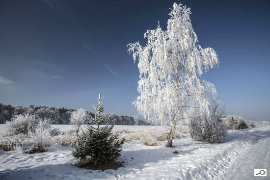

Nasadíme tedy polarizační filtr. Známá poučka praví, že má největší efekt, pokud osa objektivu jde kolmo na směr slunečních paprsků, tedy že slunce nemá být ani za našimi zády, ani proti nám. Tady zcela kolmo nejsme, ale výsledek je celkem uspokojivý:

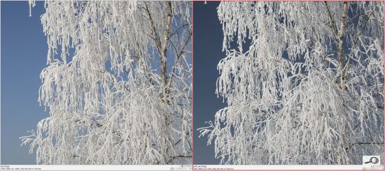

Opět, ukázka nahoře je bez úpravy; když sáhnu do modré, výsledek je možná až nepřirozený:

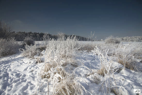

Nikdo nás ale nenutí, abychom oblohu takhle ztmavili. A co přechodový filtr? To je ten, který má jednu půlku čirou, druhou tmavou (buď šedou nebo jsou i barevné přechodové filtry). Tenhle byl kruhový, tedy šroubovací, s poměrně náhlým přechodem z čiré do šedé:

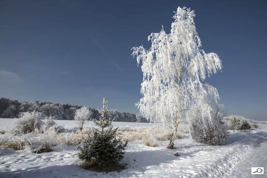

Jasně vidíme, jak ten přechod půlí ojíněný strom v pase. Tento přechodový filtr má tedy smysl, pokud je horizont více méně rovný a nejsou zde žádný výrazné kolmé prvky:

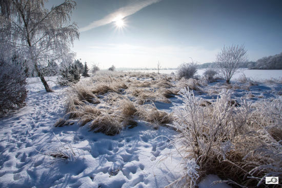

A co slunce v záběru? Tam by mohl přechodový filtr být k užitku:
