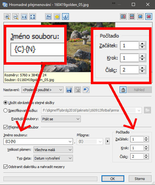

Především je naprosto a stoprocentně a bezvýhradně NUTNÉ si vybrat fotky předem. Během práce je pak možné fotky doplnit, zde v CEWE je to hodně volné, ale ta kostra by měla být daná předem. Vytvořte si složku a do ní natahejte fotky, které mají být ve fotoknize. Kontrolujte, jestli to nejsou nějaké upravené na pohlednicový formát do mailu vaší babičce, je třeba mít plné rozlišení, jinak nastanou potíže. Program protestuje, kdy mu tam budete chtít vpašovat dvoumegovou 1600 x 1250 fotku. Fotky 3000 x 4000 z mobilu, to je tak přijatelné minimum na celostránkové provedení fotky. Je dobře si fotky seřadit tak, jak mají ve fotoknize být, když je to z více foťáků plus mobily, očíslujte je. Dobře se to dělá v Zoneru v jeho správci či průzkumníku. Volíte z roletového menu Organizovat – Hromadné přejmenování, do okénka Jméno souboru nastavte {C}{N} což znamená Číslo a Původní název a po počítadla nezapomeňte zadat počet číslic. Pokud počítáte s počtem do 99, zadejte 2, pokud do 999, zadejte tři.
Toto vám nesmírně ulehčí práci, protože takto seřazené fotky se do zásobníku programu natáhnou popořadě a snadno se v nich vyznáte. Pokud si ale neuděláte složku a neseřadíte si fotky, upletete si na sebe bič a budete hořce plakat. Mimochodem, toto platí pro jakoukoli fotoknihu od kteréhokoli výrobce. Nejdřív musíte mít složku a seřazené obrázky, basta.

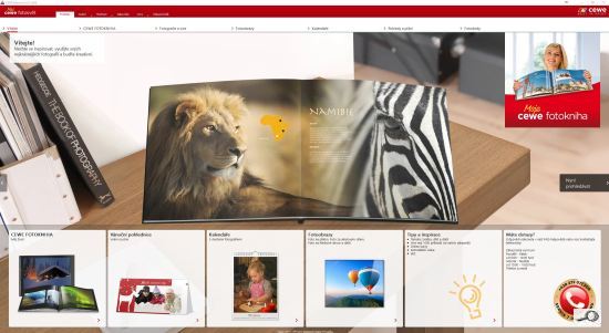

Fotoknihy CEWE vytváříte na vaše počítači pomocí programu, který stáhnete a instalujete z webu (existují výrobci, kteří jsou on line a vše se děje na webovém rozhraní). Program CEWE stáhnete zde. Link vás zavede na stránku, kde si zvolíte svého konkrétního dodavatele a taky svůj operační systém. Instalace je rutinní a zvládne to každý, kdo někdy něco instaloval. Program je to rozsáhlý, protože obstarává výrobu nejen fotoknih, ale i kalendářů, pohlednic, fotoadárků atd. Nás zajímají fotoknihy.

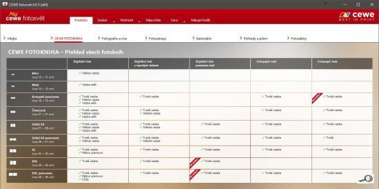

Hned první volba vede k formátu a typu knihy, jak uvedeno výše. Je praktické si kliknout na volbu Všechny fotoknihy, kde jasně vidíme, co CEWE nabízí:

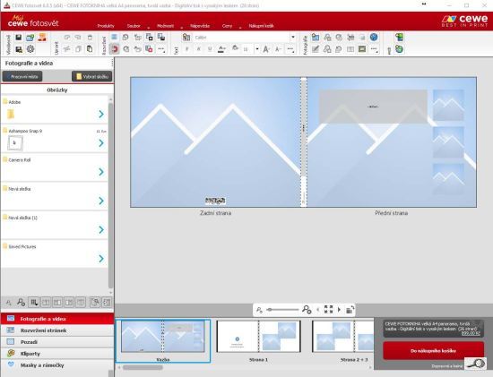

Jakmile zvolíme typ knihy, program spustí editační modul. Ten je poněkud složitý, přinejmenším při prvním použití a na první pohled.

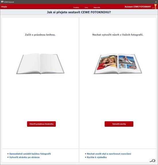

Je dobře věnovat pozornost menu Možnosti. V oddílu Všeobecné zjistíte, že se při startu automaticky nabízí Asistent. Tento asistent zahájí svoji práci takto:
Vlevo je prázdná kniha a plníme si ji sami, o tom příště; vpravo nám navrhne grafické řešení automaticky sám. Zkusme si tedy automat.

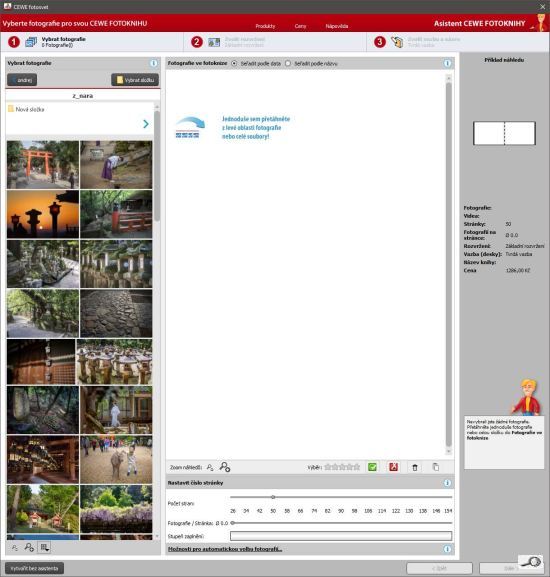

V prvním kroku je třeba zaplnit zásobník. Otevřeme si složku, ve které máme očíslované fotky, jak jsem radil výše:

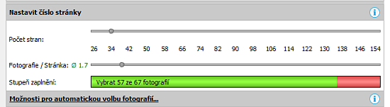

Fotky přetáhneme po výběru Ctrl+A myší. Teď stojíme před důležitým rozhodnutím. Úplně dole je počet stran a kolik fotek chceme mít na stránce a podle toho program fotky rozmístí. Na této ukázce jsem nastavil průměr 1,7, program zaplní 34 strany a 10 fotek nepoužije:

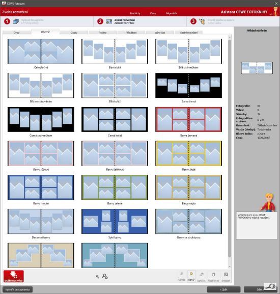

Budu tedy laborovat s počtem fotek na stránku, aby se použily všechny. Dospěl jsem k průměru 2 na stránku, použijí se všechny. V dalším kroku dostanu nabídku rozvržení, toto je výchozí návrh:

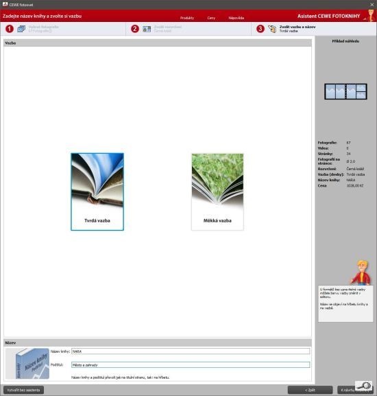

Je toho spousta, další jsou pod položkou Cesty, Rodina atd. Zvolím Černá koláž a kliknu na Dále: Zde volím typ vazby a název knihy a podtitul:

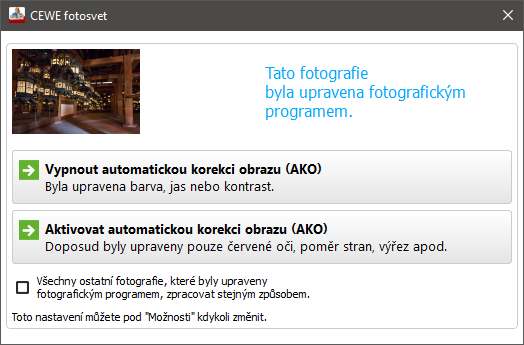

Teď už jde do tuhého. Program má tendenci automaticky upravovat fotky. Záleží na vás, ale já mu to zatrhl.

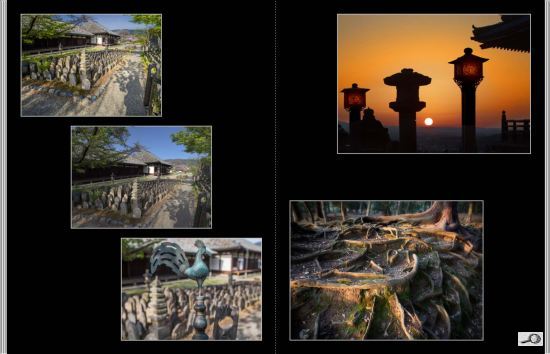

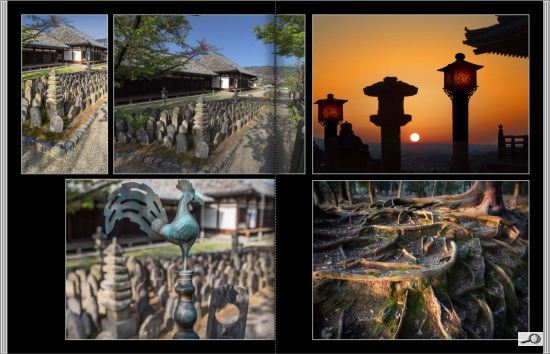

Následuje vlastní rozvržení, zcela automatické. Celá kniha je hotová v několika vteřinách – a jistě už chápete, proč je důležité, abyste si pořadí fotek stanovili sami. Hodně záleží na zvolené šabloně. Může se stát, že nebudete s výsledkem spokojení:
Naštěstí lze s těmi fotkami dělat cokoli: zvětšovat, přemisťovat, zvětšovat, zmenšovat. Fotku můžete libovolně zahazovat a nahrazovat jinou – CEWE umožňuje použít jednu fotku opakovaně, to ne ve všech programech lze.
