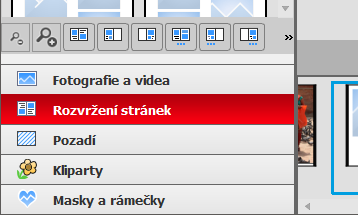

Posledně jsme si ukazovali, jak se to dělá s asistencí, tedy v nějakém automatickém režimu. By ale dnes chceme postupovat samostatně. Je tedy třeba vědět, že i pak nám CEWE poskytuje pomocnou ruku. Na pracovní ploše vlevo dole máme vstupy do pěti různých sekcí.
Vezměme to shora – Fotografie a videa, to je jasné, odtud čerpáme materiál pro naši fotoknihu. Čerpáme zejména ze složky, kterou jsme si specificky vytvořili, ale CEWE je velkorysejší než jiné programy a nedělá drahoty, ani když si otevřeme jinou složku a doplňujeme fotky odjinud.

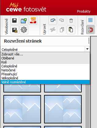

Rozvržení stránek – to je podstatná věc. To je v podstatě návrh rozmístění rámečků na stránce a do nich pak přesouváme fotky. Dělal to grafik a má to tedy vždycky nějakou hlavu a patu. Nicméně nějaké doporučení bych měl. CEWE navrhuje 5 typů.
Celoplošné – to se fotky na sebe přitisknou bez mezery. Mně se to nelíbí.
Natočené – to se mi STRAŠNĚ nelíbí, pokládám to za nevkus a staromódní vyumělkovanost.
Přesahující – to se mi nelíbí skoro tak jako Natočené – to jsou fotky naplácané přes sebe.
Velkoplošné – zajímavé řešení, kdy se vyplní fotkami, případně fotkami a textem, vždy celá plocha strany; velmi doporučuji k úvaze.
Volně rozmístěné – podobné, ale nechává se i volné místo, volný prostor. Též lze doporučit.

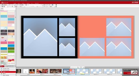

Další položka je Pozadí. To jsou v podstatě barvy stránek, anebo nějaké malůvky. Je to vidět na ukázce:
Ve sloupci vlevo je nabídka, na pracovní ploše je na levé straně dvoustrany černé, vpravo pak oranžové pozadí. Jsem docela zásadně proti malovaným pozadí, dávám přednost ne-pestrým neutrálním barvám, černé, bílé, eventuálně odstínům šedi. Barevné pozadí nám totiž užírá barvu fotek, a malůvky… to jsou pro mě brrr…

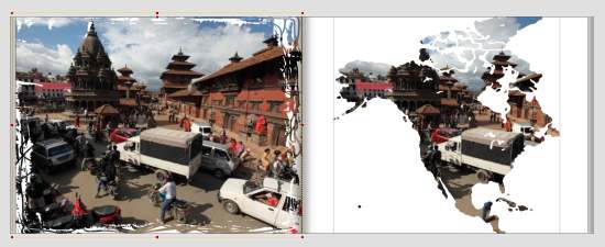

Nic dobrého vám neřeknu ani ke Klipartům – to jsou samostatné malůvky , ani k Maskám a rámečkům. Malůvky jsou pro mě brrr na druhou a ty rámečky… no, docela zajímavá je jakási šablona ve tvaru světadílu , ale taky mě to moc nebere. Asii tam nemají, tak jsem Káthmandú vrazil do šablony Severní Ameriky…

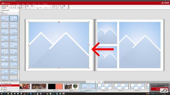

Opakuji, na rozdíl od asistované editace to teď děláme sami – a dá se to dělat sto a jedním a ještě více způsoby. Takže moje rady vezměte jako příklad z mnohých a jako nějaký úvod. Začal bych tedy volbou Rozvržení=celoplošné a 3 fotky na stranu. Ta pracovní plocha pak bude vypadat asi takto:

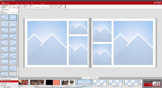

Je to na můj vkus hodně symetrické… proto jsem vlevo dva rámce vyhodil a ten velký rozšířil:

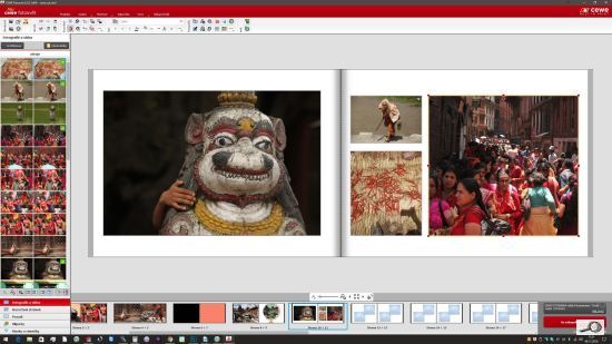

Načež do rámců vsadím fotky :
Takto pokračuji. Je dobré styly střídat, tady jsem doleva dal styl „dvě fotky na stránku“ a vpravo „jedna fotka na stránce“, obě „volně rozmístěné. Vždy následující dvojstrany by měly být různě řešené, ale není nic proti ničemu, když se nám jednotlivá řešení v průběhu knihy budou opakovat. Když pak dojdete sami k nějakému rozvržení, které se vám líbí, lze ho uložit jako Vlastní rozvržení.
