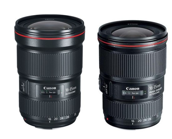

Oba patří k prestižní L-řadě Canonu, jsou tedy vyrobeny s nejvyšší péčí, utěsněné proti vlhkosti i prachu, oba mají kruhové ultrasonické ostření, mají devítilamelové clony a oba samozřejmě jsou určeny pro plnoformát a APS-C. Přirozeně že na plném formátu 24 x 36 se projeví efekt krátkého ohniska a širokého úhlu záběru cca 105 stupňů. Liší se světelností, F2.8 a F4.0 je jeden stupeň. To se projevuje v ceně: dva osmičkový stojí 65 tisíc, čtyřkový 30 tisíc, to je méně než polovina. Ten čtyřkový je stabilizovaný, výrobce udává 4 stupně. To mi vychází na polovinu vteřiny z ruky, to je samozřejmě příběh z říše pohádek a bájí. Nicméně stabilizace zde funguje. Na delší straně 35 mm mi vyšla jako spolehlivá rychlost závěrky 1/30,  při 1/15 to bylo 6 ostrých z 10 a při 1/8 to byly 3 z 10; nicméně i při 1/4 vteřiny jsem jednu z deseti udržel.
Konstrukčně jsou oba rozdílné, třebaže mají shodný počet optických členů 16: dva osmička má 11 skupin, čtyřka dvanáct. Speciální čočky, opět rozdíl – jedna oboustranně asférická proti třem asférickým a dvěma z UD skla. Dva osmička je větší a těžší, 790 g, 128 x 89 mm a 82 mm průměr závitu, čtyřka 113 x 83 mm na 615 g a filtr je 77 mm. Pocitově jsou v podstatě totožné. Dokonalé zpracování, nic nedrhne, nic nechrastí, ostření tiché a rychlé. Zoomuje se bližším prstencem, vzdálenější slouží k ostření. Vzájemně se podobají jako větší vejce menšímu vejci, vlevo dva osmička, vpravo čtyřka:

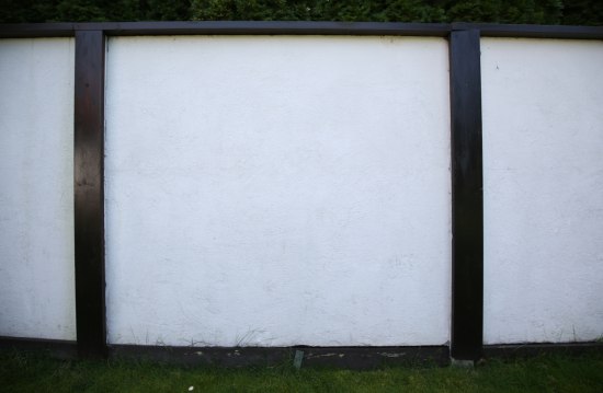

Srovnání výsledků ukazuje i na podobné vlastnosti. Nejdřív vinětace:
Nahoře F2.8, dole F4.0
Vinětace je tedy v podstatě stejná, v praxi nehraje roli – při zmenšení původního obrázku se vždycky jakoby zhorší. Podobná je i soudková vada:

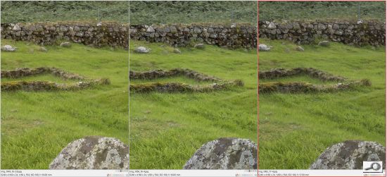

Zajímat nás ale bude především kresba. Zde jsem měl dokonce srovnání s objektivem 17-40/4.0. To je objektiv, který vlastním a je můj oblíbený. Zde je srovnání, 2.8 – 4.0 a 17 ka na čtyři, takhle kreslí v centru:

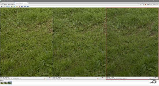

Rozdíl ovšem vynikne při pohledu na kresbu v rozích. To je bolavé místo extrémně širokoúhlých objektivů. Na ukázce je jasně vidět, jak ta dva osmička si vede nejlíp, pak je 16-35/4.0 a moje 17-40/4.0 je na tom očividně nejhůř:
Přitom je to přicloněno na optimální clonu 8.0 na 100 ISO.

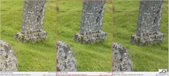

Při plné světelnosti je to trochu jiné. Na F2.8 je ta 16-35 přece jen měkčí a při F4.0 je také o něco pozadu za 16-35/4.0:
Pohled do rohu je ale dramatický – při F4.0 vychází dva osmička zase nejlíp a 17-40/4.0 je na tom bídně.
Naše pozornost ovšem patří oběma 16-35. O kvalitativním náskoku dva osmičky netřeba diskutovat, je ale na každém, zdali bude pokládat víc než dvojnásobnou cenu za oprávněnou. Ta větší světelnost má roli při fotografování v interiérech, kdy přece jen dosáhneme jakéhosi separačního efektu a fotoaparát bude i lépe ostřit díky většímu vstupnímu otvoru. Zároveň ale je třeba brát do úvahy velikost filtru – ten průměr 77 mm je docela obvyklý u špičkových skel, avšak 82 mm, to už jsou hodně velké průměry a cena filtrů jim odpovídá. Zde jsou ukázky z objektivu 16-35/2.8
