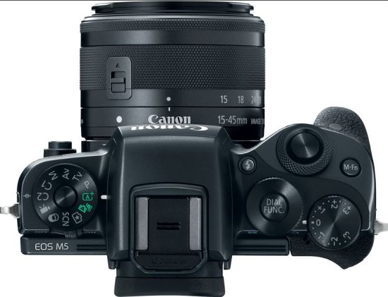

Přístroj se zapíná páčkou pod horní hranou vlevo od hledáčku. Nad ní je kruhový volič režimu. Na něm najdeme čtveřici P-Tv-Av-M, tedy program, priorita času/clony a plný manuál, dvě pozice pro uživatelské nastavení, video, kreativní filtry (vinětace, měkké pojetí, zrnité čb fotky), scénické režimy, a dva automatické režimy, normální automat a hybridní auto, to je automat, který navíc vytvoří kratičké video. Na druhé straně hledáčku je nahoře na příjemně tvarovaném gripu spoušť a kolem ní je roller. Vedle ní je tlačítko M-Fn. V základním nastavení je na něm volba mezi jednorázovým a průběžným ostřením, nicméně lze to přeprogramovat a to je ale malý hlavolam, viz níže. Na rohu je kruhový volič pro korekci expozice a vedle něho zajímavý roller s tlačítkem uprostřed: jím navolíme, co má roller dělat, jakou funkci má ovládat.

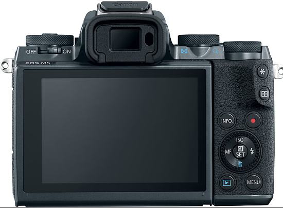

Na zadní stěně je vpravo od displeje hvězdička – lze nastavit „ostření na hvězdičku“, tedy odpojit spoušť od ostření a přiřadit autofokus právě sem. Pod tím je aktivace volby zaostřovacího bodu, obě tlačítka jsou na výstupku sloužícim jako opora pro palec. No a zbývá čtyřcestný volič, nad ním tlačítko INFO pro volbu zobrazení a tlačítko spouště viděa a pod ním přehrávání a menu. Čtyřcestný volič má přiřazené funkce ISO - blesk – koš a manuální ostření, vše lze změnit v menu. Shrnu – ovládací prvky jsou přehledně rozmístěné a práce s nimi je bezproblémová.

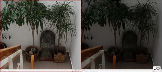

Mám rád fotoaparáty s korekcí expozice vyvedenou do specifického voliče, avšak ne vždy lze expozici korigovat v manuálním režimu při automatickém ISO. A zde to jde, haleluja! Kdo nevěří, ať se podívá na ukázku:
Levý obrázek korigován v M režimu bez korekce, ten vpravo s korekcí -2EV a vskutku, automatika stáhla ISO o více méně 2 EV. Ona to není jen tak samoúčelná legrace. Vzhledem k tomu, jaká je dnes kvalita obrazu v hodnotách do 5000 ISO (i výše), často se vyplatí pracovat v manuálu – tedy: nastavíme si rychlost závěrky, abychom měli jistotu, že expozici udržíme z ruky, a zacloníme na ideální clonu kvůli kresbě a hloubce ostrosti, obvykle to bývá 5.6 – 8.0 a pak necháme automatické ISO. Je ale dobré, když můžeme expozici korigovat, pokud se dostaneme do nestandardních podmínek -sníh, extrémně tmavé prostředí. S tímto přístrojem to jde.

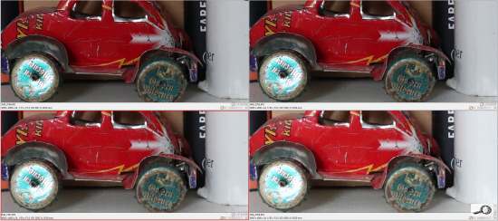

Výkon v ISO je standardní, na ukázce vidíme hodnoty od 800 do 5000. Porovnávám výsledky s konkurencí a rozdíly jsou pokud nějaké tak nepodstatné. Je jasné, že krajinu nebo architekturu nebudu fotit na 3600 ISO a při živé fotografii si nemusím do 3600 ISO dělat starosti (já si vůbec nedělám starosti s ISO, ale to je moje osobní věc…).

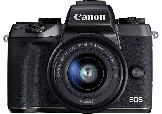

Obrazová kvalita ovšem závisí na použité optice. Ta 18-150 mě neoslnila. Ono tedy… tyhle širokorozsahové objektivy, co jdou naproti lidem s tezí „nechci se tahat s pytlem objektivů“: tak si kup kompakt, příteli! Mnohem lépe si vedl objektiv 15-45 mm, který se s tělem dodává v sadě za 34 tisíc. Po optické stránce se choval velmi dobře, ostatně to vidíte z ukázkových fotografií. Nicméně oba zmíněné objektivy jsou plastové včetně bajonetu a sluší tomuto tělu asi jako plechové disky naleštěnému bavoráku. Navíc půjde do konkurence hlavně s nastupujícím přístrojem Fujifilm X-T20, jehož asférický Fujinon 18-55/2.8-4.0 se pohybuje ve zcela jiné sféře než plasťák 3.5-6.3 – a za stejné peníze, jak odhaduji podle dolarové sazby (cena Fuji v korunách nebyla ještě stanovena, začátek února 2017).
