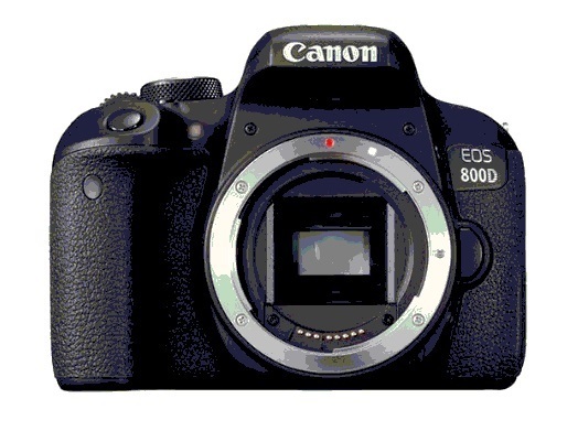

Jak jen je to možné zkouším testovaný fotoaparát na nějaké akci – tentokrát to byla letecká přehlídka v Roudnici nad Labem. Připomenu, že Canon 80 D je poslední v modelové řadě, která je páteří produkce Canonu v DSLR třídě. Jde o zrcadlovky s čipem APS-C, osazených bajonetem EF-S. To znamená, že k němu pasují objektivy EOS, ale i speciální objektivy S, jež nelze na plnoformátových FF zrcadlovkách použít. Crop cactor je 1,5 (fyzické ohnisko třeba násobit 1,5x, abychom získali představu o úhlu záběru). Čip je hybridní, tedy s fotodiodami pro fázový posun – pomáhají při ostření STM objektivům, zejména pak při videu anebo při fotografování přes displej (živý náhled). Zaostřovacích bodů je 45. Čip je 24 megový s funkcí samočinného čištění od prachu. Procesor je Digic 7, díky tomu je sériové focení ne vysokorychlostním režimu až 6 fps. Rozsah ISO je 100 až 25600.
Hledáček je zrcadlový s 95% pokrytím, třípalcový displej je vyklápěcí a přetáčecí s 1 milionem bodů, s možností živého náhledu. Přístroj má vestavěn blesk s možností řídit externí blesky. Video je až Full HD 1920/60 fps, formáty MOV a MPEG-4. Disponuje Wi-Fi konektivitou. Akumulátor LP-E17 vydrží až 600 fotek. Převážně hořčíkové tělo, váží 532 g a měří 131 x 100 x 76 mm. Toto jsou základní parametry.
Kdyby si přístroj udržel stavový displej na horní stěně, jako má Canon 760D, podle parametrů byste hádali na mašinu s profi vlastnostmi. Je to maličký lehoučký profesionál a byl jsem zvědavý, jak se bude v Roudnici chovat.

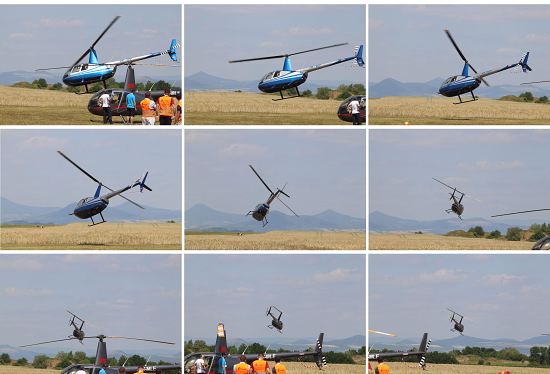

První, co mě zajímalo, je odezva spouště a rychlost ostření. Toto je maličká ukázka, hned zkraje jsem fotil start vrtulníku Robinson:
Série má celkem 10 fotek, všechny jsou správně zastřené není to série, je to opakované exponování jednotlivého obrázku. Neostrých obrázků bylo opravdu minimum, bez ohledu na to, jaký jsem použil objektiv, zdali elkový profi telezoom, anebo v podstatě plastový objektiv 18-55, který při zakoupení v sadě vás přijde na dva a půl tisíce. Fotil jsem to převážně v manuálním expozičním režimu nebo v prioritě času - hledal jsem vhodný čas, aby vrtule nebyly jako kus prkna. Kupodivu až při setině byly jakž takž rozmazané, ale to pak zde byly problémy s objektivem s ekvivalentem ohniska 450 mm. Je to velká věda, mistr focení letadel je Miloš Jenčík a na jeho stránce najdete cenné rady.

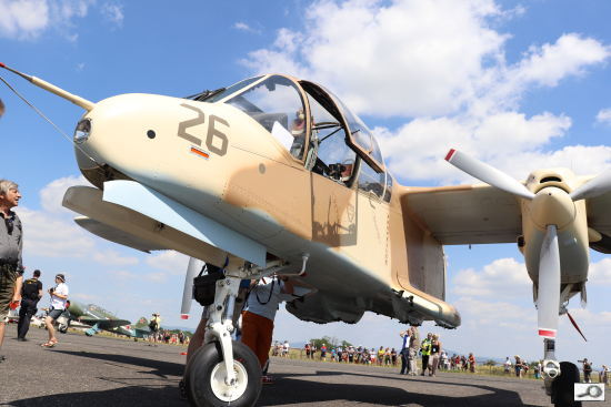

Mám rád podhledy, zde je americký letoun Bronco pěkně od země. Nemusel jsem se plazit, stačilo se ohnout.

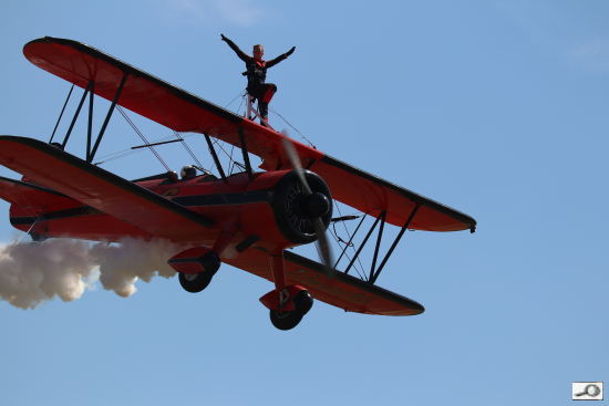

Podstatná jsou ale letadýlka. Dvojplošníky miluju od doby, kdy jsem četl bigglesovky. Dnešní generace Bigglese už málo zná, ale dvouplošníky zaujmou vždycky.
Tím spíš, když se na dvojkřídle předvádí odvážná mladá dáma! Fotografická problém - protisvětlo. Sluníčkem ale nepohnete.

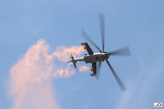

Řádit na obloze umí i vrtulník. Zde jsem zkoušel, při jaké expoziční době bude mít mázlé vrtule. Až při setině…

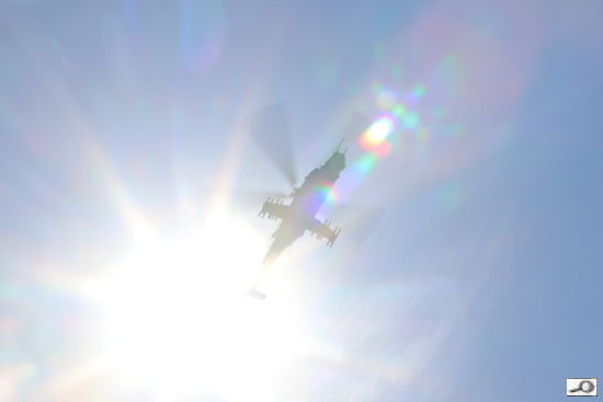

Jak si autofokus povede při obtížných podmínkách? Třeba v totálním protisvětle: vrtulník míří do slunce. Kvůli rozmazání exponováno padesátinou.

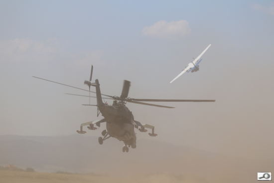

Do třetice vrtulník – přistává, víří prach, do toho letadlo v pozadí. I v takové šlamastyce si AF poradil.
