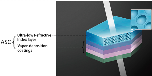

Je to zoom určený zrcadlovkám Canon (bajonet EF), jak APS-C, tak FF neboli plnoformátovým přístrojům. Na plnoformátu má rozsah úhlu záběru 84 až 23 stupňů, tedy od značně širokoúhlého do slušně dlouhého portréťáku, nikoli tedy teleobjektivu. Pro APS-C je prodlužovací faktor 1,5x, takže jsme od mírného širokáče po mírný teleobjektiv. Sestává ze 17 členů ve 12 skupinách, čočky mají fluorinové antireflexní vrstvy jakož i vrstvy s technologií Air Sphere Coating (ASC). Tyto vrstvy byly použité poprvé na nově konstruovaném zoomu 100-400/4.5-5.6, struktura je znázorněna zde:

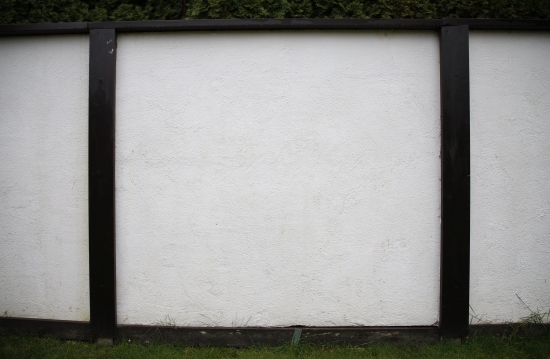

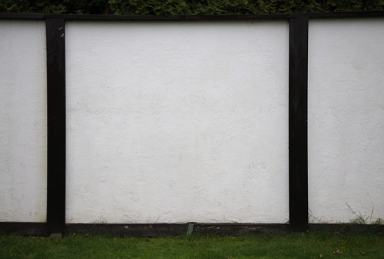

Oba prstence jdou hladce s dostatečnou tuhostí. Objektiv jsem zkoušel na přístrojích Canon 5D Mk III a Mk IV. Rozdíly v rychlosti ostření jsem nepozoroval, nějaké loudání a bádání nebylo ani v nižších světelných hladinách. Rozdah zoomu 1:4,4 vyžaduje kompromisy. Ty se projevily v soudkové vadě na krátké straně:

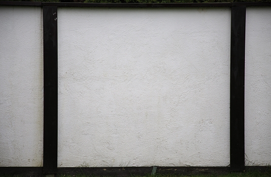

Ale už při ohnisku 50 mm se začíná projevovat opačný jev, podušková vada, tedy prohnutí dovnitř.
Naštěstí se to nezhoršuje, takže při f=105 mm je to na stejném.

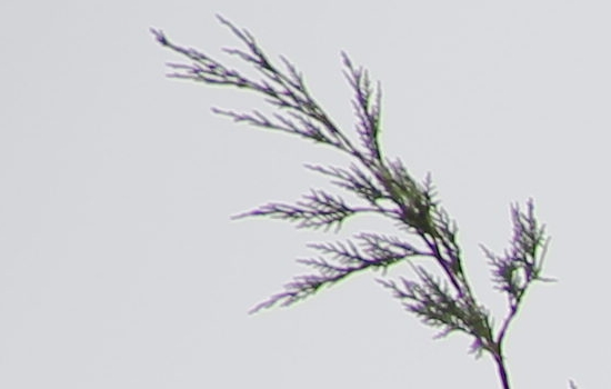

Aberace je zanedbatelná, toto je výřez 100% z rohu při ohnisku f=105 mm.

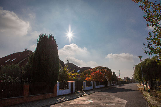

Objektiv skvěle vzdoruje protisvětlu, přičemž zvláště širokoúhlé objektivy mívají sklony k vnitřním odrazům. Tento objektiv snáší slunce v záběru se stoickým klidem:

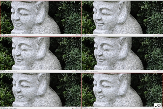

Velmi mě zajímalo srovnání s jinými objektivy. Znám ten původní 24-105 z roku 2005 a nikdy jsem nesdílel nadšení recenzí. Ten teď nemám po ruce, ale nový objektiv jsem srovnal s Canonem 17-40/4.0 a vynikajícím monofokálem Art Sigma 35/1.4. Bral jsem v úvahu ohnisko 35 mm, které je jim společné. Vlevo je 24-105, uprostřed 17-40 a vpravo 35 monofokál, vše při cloně F5.6. Objektiv 24-105 vychází lehce měkčí a Sigma lehce nejlepší, ale dramatické rozdíly mezi nimi nejsou.

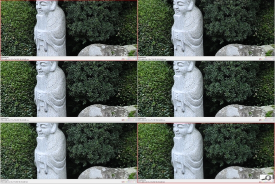

Pozoruhodná je vyrovnanost kresby. Není podstatný rozdíl mezi plnou světelností a optimem, jež nastává vždy na clonách kolem F5.6-8.0. Dokonce ani F22 není nijak extrémně zvadlá. Toto jsou ukázky 100% zvětšení při ohnisku 24 mm.

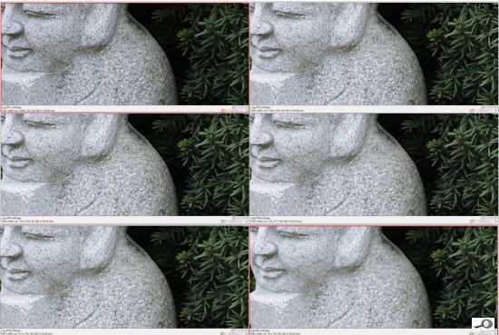

Totéž platí o průběhu ohniska 70 mm:
Ke stejnému závěru dospějeme srovnáním obrázků při různých clonách na dlouhém konci zoomu, na ohnisku 105 mm:
