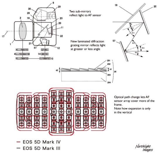

Pokrytí snímaného pole ostřícími body se zvětšilo. Použita k tomu byla poměrně sofistikovaná technologie laminovaného sekundárního zrcátka. Toto zrcátko(ka) nemá souvislou plochu, ale spousty jednotlivých řádků otočených pod různým úhlem. Toto řešení umožňuje při stejné fyzické velikosti AF modulu, která já limitem, rozšířit vertikálně pokrytí AF body. Velmi dobře to dokumentuje obrázek z Nortlight Images.
Dedikovaný AF senzor, foto Canon.
Ukázka klopených lamel zrcátek a rozšíření pokrytí AF body, zdroj northlight-images.co.uk
Na druhou stranu je to taková inovace na „papír“ se vším tím úsilím a technologií zvětšili pokrytí asi tak z 22% na 24%? Bohužel ale žádný full frame s dedikovaným ostřícím snímačem nemá oblast pokrytou AF body zásadně větší. Na pokrytí jako je u top modelů APS-C (7D MkII a Nikon D500) si tak počkáme do doby, než někdo vymyslí něco ještě lepšího než lomené lamely zrcátka.

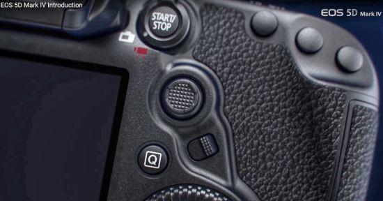

Jediné nové tlačítko, je právě pro AF. Je hned nad rollerem a dobře dostupné pro palec. Nepochopitelné pro mne je, proč nebylo použito stejné tlačítko jako pro Canon 7D Mk II, kde bylo poprvé představeno. Tlačítko nám umožňuje rychle přepínat oblasti AF. V menu si můžeme nastavit, jaké všechny oblasti chceme přepínat, od jednotlivého bodu až po všechny body. Pokud nejste zrovna sporťák, který toto tlačítko využije, dá se na něj definovat i 5 jiných funkcí.
Nastavování AF, režimy ostření a skupiny bodů, to všechno zůstalo stejné jako u 5D Mark III.

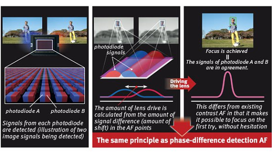

Dual Pixel Dual pixel je technologie Canonu, kdy všechny jednotlivé fotocitlivé buňky senzoru jsou vlastně dělené napůl. Tedy senzor vlastně nemá 30, ale „60“ megapixelů.
Od Canonu 70D kde se tato technologie objevila poprvé, se DP používal na ostření v režimu živého náhledu. Ostření funguje na stejném fázovém principu jako dedikovaný AF modul. Proto je mnohem rychlejší než dřívější kontrastní ostření v režimu živého náhledu (např. Canon 5D Mark III). Ostření je omezeno na 80% obrazu, okraje by byly už pravděpodobně málo spolehlivé vzhledem k optickým vlastnostem objektivů. Jednou z předností tohoto typu ostření je, že nemusíte řešit vady ostření objektivu a těla (front/back focus). Slabinou pak např. že se stále nenaučil používat pomocné ostřící(přisvětlovací) diody na blesku v režimu jednotlivých fotek. Poznámka v návodu(str. 323) sice uvádí, že by přisvětlování už mělo fungovat, ale praktické testy s Canon 600EX-RT ukazují opak. Jednou z nepříliš vysvětlených funkcí je, že poslední modely včetně Mk IV při režimu snímání s živým náhledem automaticky zapnou optickou stablizaci. Nikde v menu to nelze nastavit, resp. vypnout, jedinou šancí je vypnout přímo vypínač na objektivu. Potom ale nemáte stabilizaci k dispozici ani při pořizování snímku. Bude to podle všeho jeden z faktorů, proč v režimu živého náhledu má akumulátor tak nízkou výdrž.

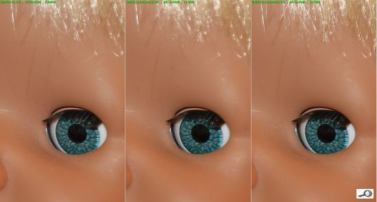

Zde je ukázka, všechno výřezy 1:1, vlevo lehce špatně zaostřeno na oko, prostřední je maximálně vzad, vpravo je maximálně vpřed, obojí úpravy jsou pak s maximální silou efektu. Rozdíl je trochu vidět na vlasech, na oku ho v podstatě nepoznáte. A takhle dopadala většina mých pokusů s DP RAW, buď jsem zaostřil přesně, nebo to už DP RAW nedokázal v rámci svých možností napravit. Osobně vidím jeho možnosti v budoucnosti, čím více mám dat, tím více matematických operací nad nimi lze dělat, výsledky současného software mě zatím nepřesvědčili o tom, že bych měl do tohoto formátu fotit.

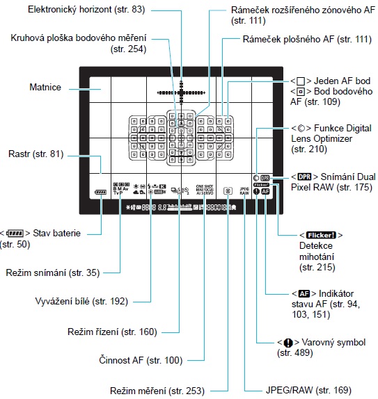

Hledáček
Hledáček je taková už klasika, je pentaprismatický, má 100% pokrytí a zvětšení 0,71×. Optické korekce a možnost očnice pro rozšíření optické korekce jsou už standardem, který platí i pro toto tělo. Kryt hledáčku pro focení v noci je opět stále ten samý, gumový, na popruh. A stále mi také řešení Nikonu na ovládání páčkou v těle připadá lepší. Hledáček je o něco jasnější díky vylepšení průhledového LCD, kde se nyní neztrácí tolik světla. Podle informací z Canonu sem ale nemohli dát stejný projektor jako v 1D X II, protože tu není dost místa.
Matnice stejně jako v předchozím modelu není výměnná.
Informace zobrazitelné v hledáčku, foto Canon.
Průhledové informační LCD toho nese opět o něco více. Zobrazuje vše podstatné, jedinou mou připomínkou tak je způsob podsvětlení aktivních ostřících bodů, řešení s projektorem z 1DX je daleko lepší. Jako obvykle si můžete navolit vlastní upozornění (!) bohužel jen na 5 různých nastavení. Na druhou stranu pokud si něco nechám nastaveného, zapomenu to a z toho důvodu si zničím další fotky, je to obvykle něco, co mi ukáže jiná z ikonek, kterou v hledáčku vidím.

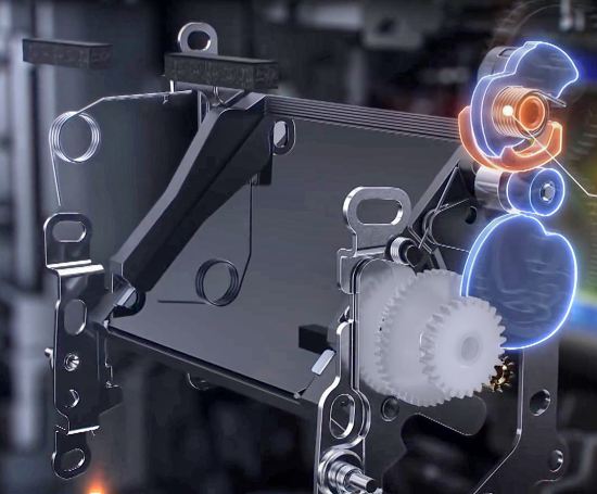

Zrcátko a závěrka Zrcátko je opět přepracované. Přepracovaný je vyvažovací systém, který se snaží tlumit vlastní rázy od pohybu zrcátka a jeho brždění.
Foto Canon.
Závěrka je „mechanická“, elektronicky řízená, pracuje v rozsahu 30s – 1/8000s, nebo v režimu Bulb. Kroky si můžete nastavit po 1/3 nebo 1 EV, automat samozřejmě vždy jede po 1/3EV. Můžete si nastavit omezovač maximální a minimální doby závěrky. Stejně jako u 7D II a 5ds je tu pokročilá automatika ISO, je popsána u ergonomie. Závěrka je testována na 150.000 cyklů. Bohužel stále má X-Sync 1/200.

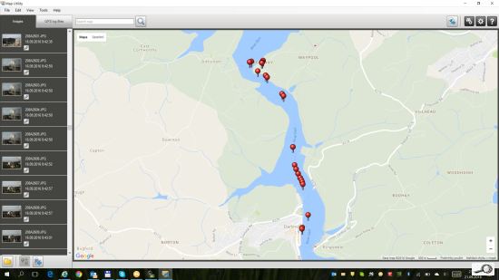

Pro zobrazení míst pořízení fotografií lze použít dodávaný software od Canonu, Map Utility. Už dříve jsem zkoušel např. Zoner v.17, který s GPS v Exifu umí také pracovat, ale dnes už je to běžná funkce i ve freeware prohlížečích např. Faststone.
Podobné je to s protokolem GPS(LOG), zobrazit ho umí dodaný Map Utility, ale třeba i Google Earth. Pro některé jiné programy je ale potřeba protokol NMEA převést na jiný formát který podporují, např. formát GPX pro produkty Adobe. Také se normálně nezapisuje na kartu ale do paměti těla, pokud ho chcete nahrát na kartu, musíte si to zvolit v menu. Pro každý den pak máte jeden soubor protokolu.

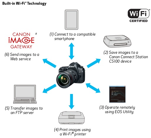

Wifi by vydalo na samostatný článek, vždyť jen návod na něj má 180 stran. Technicky zabudované Wifi funguje v režimech b/g/n pouze na frekvenci 2,4GHz. Moderní režim „ac“ a frekvence 5GHz chybí, v roce 2016 škoda, zvlášť když např. letos představený adaptér Canon WFT-E8A pro Canon 1D Mark II obojí má. Je to jedno z mnoha „ale“ které toto tělo má.
Wifi může fungovat v mnoha režimech. Může být připojeno jak k přístupovému bodu(AP), např. v ateliéru, tak přímo ke koncovému zařízení, můžete pomocí něj přímo tisknout, nebo se spojit s dokovací stanicí.
Spojení s chytrým telefonem/tabletem(dále už jen telefon) je jednoduché. Aplikace je dostupná pro operační systémy Android verze 4.1-6.0 a IOS verze 8.0-9.3. Funkcionalita NFC mi nezafungovala nikdy napoprvé, po přiblížení telefonu k NFC bodu fotoaprátu (vpravo těsně vedle krytu paměťové karty) se spustilo google play se stránkou na instalalaci aplikace Canon Camera Connect. Testovaná verze aplikace Canon Camera Connect byla 1.3.10.21 Až po instalaci aplikace to bylo všechno v pořádku. Pak bych čekal, že se automaticky spojí Wifi. To se ale nikdy ani při opakovaných pokusech nezdařilo. Takže vždy vše skončilo s hláškou „Cannot connect to the camera…“. Jednalo se o moderní telefon s operačním systémem Android 6. Takže jsem postupoval jako kdybych NFC neměl, vybral ručně wifi síť Canonu a zadal heslo, které nám Canon zobrazuje na displeji. Spárování pak dokončil pomocí průvodce na displeji. Poté už(v tu chvíli zbytečné)připojení pomocí NFC(Set 4) začalo fungovat. Vyzkoušení s druhým přístrojem s NFC dopadlo ještě hůř, při přiblížení oznámil Tag není podporován. S třetím, kupodivu nejstarším smartphone s Android 4.1.2, vše zafungovalo jak má. NFC mě nejdříve odnavigovalo na instalaci aplikace a po jejím nainstalovaní a dalším klepnutí mě to z AP přehodilo na wifi fotoaparátu, aplikace začala fungovat.
Co nám tedy aplikace Camera Connect umožní? Můžeme pomocí ní pořizovat fotografie v režimu živého náhledu, dobře funguje ostření pomocí dual pixel, shodně jako dotykem na LCD na těle. Můžeme nastavit ISO, můžeme ostřit manuálně. Bohužel nejde obraz zvětšit, použít lupu. Takže to manuální ostření je možné snad tak na větším tabletu s 4k rozlišením, tedy pokud v zájmu plynulosti stále neposílají jen ty, snímky co mají cca 600*400 pixelů. Na zařízení s QHD displejem, přesto že obraz zabíral sotva 2/3 plochy, tak byl viditelně hodně „zubatý“ na hranách. Můžeme fotit i bez živého náhledu a použít telefon jen jako dálkové ovládání. Další možnosti se mění se zvoleným režimem focení, třeba na režim M si můžeme volit clonu, čas, citlivost, kompenzaci, podobně jako na těle. Při natáčení 4k filmu stále funguje i náhled jen je zpomalen na několik snímků za vteřinu. Při natáčení Full HD, také není obraz na telefonu plynulý, ale je to o něco lepší než při 4k. Na vážnou práci s videem to však není.
Pořízené snímky(JPG i RAW) můžete prohlížet a stahovat do telefonu. Můžete je přitom rovnou zmenšovat, ale přímé funkce jako nahraj to na instagram, nebo facebook nečekejte. Co je rozumné, můžete si i v telefonu přepnout, z které karty chcete zobrazovat obsah, bohužel je to schované až pod nastavením. Stejně tak si můžete do telefonu stáhnout i video to však z hlediska datové náročnosti jde v podstatě jen u Full HD. 4k záznam nám ani nedovolí zkusit stahovat.

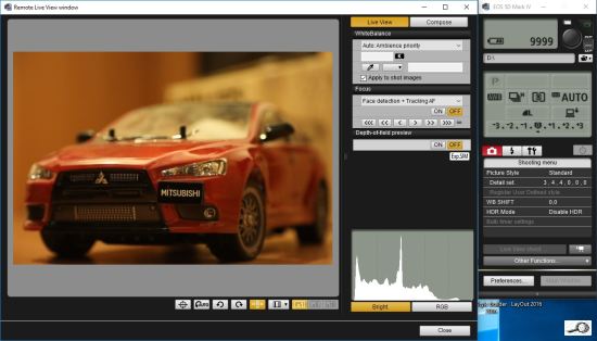

Po připojení k domácímu (pracovnímu) AP získáte možnost spárovat tělo s EOS utility v některém z počítačů v místní síti. Aplikace EOS utility nabízí podobné možnosti jako mobilní aplikace, tedy stahování fotografií a videí, vzdálené pořizování snímků a videí a správa nastavení zařízení. Právě poslední dvě části jsou mnohem rozsáhlejší než v případě ovládání z telefonu. Celkově je to však úplně stejné jako když tělo připojíte pomocí USB, pouze o něco pomalejší.

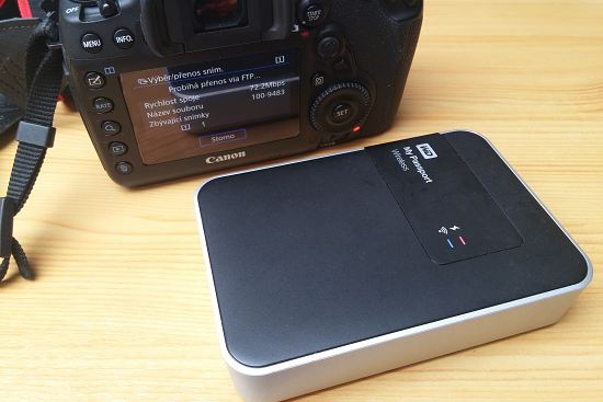

Externí disk nastavíme pro režim AP(access point – přístupový bod), a povolíme na něm FTP, poznamenáme si jeho i.p. adresu. Fotoaparát připojíme k tomuto AP a zvolíme funkcionalitu FTP. Zajímavé že při zadávání u ftp se tu najednou zase objevila stará nedotyková klávesnice, která se dá ovládat jen tlačítky. Pozor na zadávání jména adresáře kam se mají fotky ukládat, musíme správně napsat velká a malá písmena, takže adresář „public“ není to samé jako „Public“. No a pak už je zvolit zda chceme ručně vybírat pro přenos, nebo přenášet automaticky vše. To automatické odesílání „všeho“ funguje trochu jinak, než byla má představa. Pod vším se myslí pouze fotky, nikoliv video a to pouze když je všechno online. Jakmile se odpojí wifi, vypnete na chvilku foťák apod. tak se spojení wifi sice naváže, ale nezačne automaticky odesílat to, co ještě odesláno není! A je to vlastnost foťáku, když dám odeslání přes tlačítko SET, tak proběhne ihned a v pořádku. Pak jedině ručně dát přenos všech nepřenesených snímků přes menu. Někdy je to trochu krkolomné, ale věřím, že např. v rámci focení v ateliéru to může být pro okamžitou kontrolu a předvedení velmi přínosné. Video se nepřenáší nikdy automaticky, buď si můžeme vybrat jednotlivá videa k přenosu, nebo třeba při synchronizaci všeho „nepřeneseného“ se nahrají také. Při přenosu se nedělá rozdíl, jestli je to Full Hd nebo 4k video, přenést jde obojí.
Hlavním problémem pro reálné využití je rychlost přenosu. Za ideálních podmínek (zařízení na jednom stole, nabitá, bez rušení jiných wifi) se mi podařilo přenášet rychlostí maximálně 7MB/s. To je zhruba v půlce schopností Wifi typu N, kterou zvládají obě zařízení. To ale platí, pouze pokud přímo zvolíte funkci přenášení souborů v menu a necháte tělo dělat pouze to přenášení. Pokud se bavíme o běžném přenášení na pozadí, to je daleko pomalejší, tam se bavíme o průměrně cca 1-1,5MB/s. Podobné výsledky jsem naměřil s výkonným AP, které podporuje jak G, N, i modernější AC. FTP jsem měl na lokálním počítači v gigové síti. A přesto se přenosy nedostaly nad 7MB/s při ruční iniciaci v menu a přes 2MB/s při odesílání na pozadí.
Spojení Wifi s aktivním přenášením nefunguje společně s dalšími funkcemi. Vzájemné blokování funguje na obě strany. Tedy pokud např. snímám videa, nepůjde nic přenášet. A obráceně pokud je aktivní přenos přes wifi nezapnu si třeba focení do HDR atd. Je to opět bolest malého výkonu čipu Digic 6+, který toho prostě nezvládne více najednou.

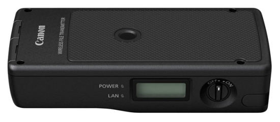

Možnosti Wifi nekončí jen u vestavěného adaptéru. Stále je možno používat Eye-Fi karty a tělo je stále kompatibilní s externími Wifi, např. s Canon WFT-E7 – která nabízí obě frekvence 2,4 i 5GHz a daleko větší dosah.

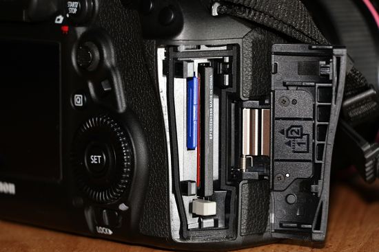

Sloty paměťových karet

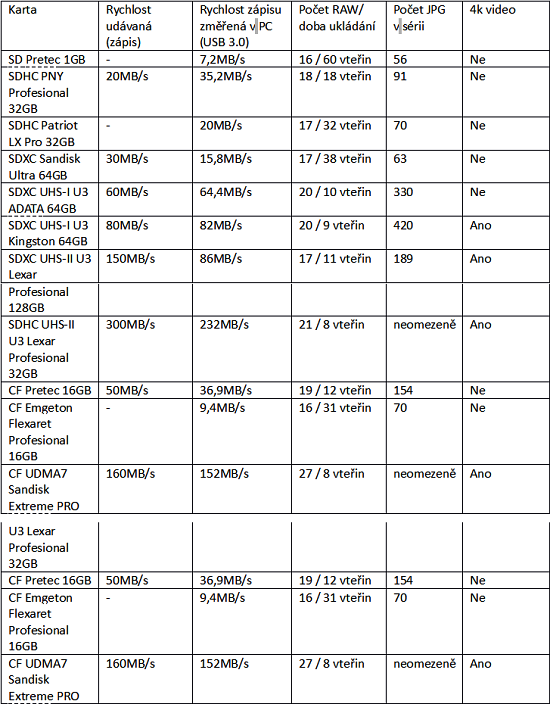

Sloty jsou dva, jeden na Compact Flash a druhý na SD karty. CF slot podporuje karty do režimu UDMA verze 7. Nepodporuje širší karty typu II(co mají 5mm) a microdrive, takže třeba redukci CF na SD karty sem nedostanete. SD slot podporuje karty SD, SDHC, SDXC včetně typu UHS-I. Bohužel naprosto stejně jako před rokem u Canon 5Ds/R musím napsat, že se jedná o rozhraní minulosti. Klasické Compact flash už jsou za svým zenitem, rozsah nabídky karet je minimální, kapacita sice maximálně 512GB(tu běžně vůbec v ČR neseženete), karty drahé. Poměr cena/výkon/kapacita u Compact Flash je tristní. Je nutné si uvědomit k jakým rokům tyto rozhraní přiřadit. Specifikace CF je z roku 1995, poslední upgrade rozhraní byl v roce 2010, kdy bylo standardizováno UDMA 7 s maximální přenosovou rychlostí 167 MB/s. Ve stejném roce byl představen nástupce, rozhraní Compact Flash – CFAST. Rozhraní Staré CF a nového CFAST nejsou kompatibilní, tj. CFAST kartu nedáte do fotoaparátu s Compact Flash rozhraním(ani obráceně). Takže pozor při nákupu. Rozhraní CFAST se dále rozvíjí, verze CFAST 2.0 je z roku 2012 a má maximální přenosovou rychlost 600MB/s. Rozdíl mezi nimi je zřejmý, bohužel i karty CFAST jsou drahé, dokonce obvykle ještě dražší než CF. Pokud v tomto ohledu mohl Canon uvažovat ještě stále o starém rozhraní, kdy majitelé mají už nakoupené karty, volba u SD je naprosto nesmyslná. V tomto Canon 5D Mark IV, najdeme shodně jako v 5Ds/R rozhraní SD karet UHS-I. To znamená, že použít můžete všechny karty SD/SHDC/SDXC, včetně UHS. Problém tohoto, dnes již starého rozhraní je, že jeho maximální přenosová rychlost je jen 104MB/s. Novější generace má UHS-II má maximální rychlost 312MB/s. A tady je ten hlavní problém 4k video má podle Canonu datový tok 500MBPS, reálně jsem se ale dostal i na 64MB/s, takže na záznam pouhých cca 35 minut potřebujete alespoň 128GB kartu. CF karta s rychlostí alespoň 100MB/s a kapacitou 128GB stojí 5-6 tisíc korun. Ač SD karty jsou obecně daleko levnější tak v podobné rychlostní třidě a kapacitě jsme na podobné částce, ale karta bude mít rozhraní UHS-II a na starém UHS-I se tak využije jen část její rychlosti a můžete jen doufat, že pojede alespoň tak rychle aby 4k video zvládala.
První test byl, jestli vůbec a na jak rychlou kartu lze ukládat 4k videa. Z mých karet to zvládla jediná CF Sandisk Extreme Pro, který udává rychlost karty na maximu toho, co umožňuje CF rozhraní. Tak jsem si do testu pár karet i zapůjčil. Když jsem počítal rychlosti jakou je schopen fotoaparát ukládat na karty, zaujalo mě omezení u nejrychlejší karty v testu. Sandisk Extreme Pro, který podle dostupných testů umožňuje zápis maximální rychlostí rozhraní CF-UDMA 7, tedy cca 160MB/s. Opakovaná měření mi ale vyšla, že Canon ukládá jen cca 100MB/s. Lexar CF 1000x nedopadl o moc lépe ten ukládal podle měření cca 105MB/s.
Počet fotek JPEG v sekvenci je pravděpodobný, je vypočítán ze změřené rychlosti zápisu těla na danou kartu a předpokládané velikosti JPEG souboru – 9MB. Velikost JPEG se ale liší podle mnoha parametrů, výsledky v konkrétní situaci se pak také mohou lišit.
Z měření vyšlo, že nový Mark IV má jen poloviční buffer než 5Ds, pravděpodobně to souvisí s osazením jen jednoho procesoru, škoda. Buffer v těle stačí v reálu pouze na 15 RAW snímků. Canonem uváděných 21 snímků je reálných za předpokladu dostatečně rychlé karty, která má rychlost zápisu min. 80MB/s. Pokud se bavíme o ukládání RAW, tak je míněn jednoduchý RAW, nikoliv Dual Pixel RAW. Tam situace bude trochu odlišná, DP RAW má sice dvojnásobnou velikost, ale při jeho pořizování v sekvenci se rychlost sekvenčního snímání zmenší ze 7 na 5 snímků za vteřinu, takže reálný datový tok vzroste o 40%. Spolu s tím že přiměřeně zmenší i počet snímků RAW, které můžete vyfotit v sérii. U těch nejrychlejších CF karet jsem se při DP RAW dostal na 11 snímků v sérii, než došlo k prvnímu zdržení snímání. Dále z měření vyšlo, že není rozdíl v rychlosti zápisu na karty naformátované exFAT a FAT32, resp. není rozeznatelný od statistické chyby měření.
Takže z hlediska doporučených karet první otázka je zda chcete někdy natáčet 4k video. Pokud ano, musíte koupit kartu, která uvádí rychlost zápisu min. 80MB/s, radši pak 100MB/s protože reálná rychlost v těle je menší. Pokud uvažujete o užití aparátu na sport, nebo časté „střílení“ sekvencí po sobě, pokud půjde o JPEG, stačí SDXC o rychlosti zápisu 60MB+, pokud se jedná o RAW, tak je lepší CF na max. rychlosti tj. označované obvykle 1000x.

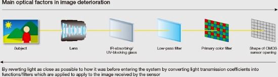

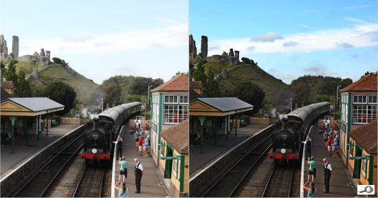

Za samostatnou zmínku stojí Digital Lens Optimizer(DLO). Už jeho zapnutí a aplikace ukazují, že půjde o daleko rozsáhlejší zpracování obrazu, než cokoliv jiného ve fotoaparátu. Zpracování jednoho snímku trvá okolo 3 vteřin! Navíc jako u spousty dalších funkcí nemůže pracovat, pokud jsou zapnutá některá jiná nastavení, např. násobná expozice, HDR, Dual Pixel RAW. Tuhle funkci můžete znát z programu DPP, kde je už nějaký ten rok obsažena. Pro zajímavost tam i na silném čtyřjádrovém procesoru ty výpočty trvají déle než v těle. Vyjma toho, že DLO sdružuje ostatní optické korekce objektivu, tak jejím hlavním tahounem je funkce, která se snaží obnovit obraz tak jak vypadal, než ho znehodnotily všechny filtry na snímači. Tedy eliminovat vliv IR filtru, Bayerovy masky a lowpass filtru. Tedy vlastně ze snímaných dat se snaží spočítat(zrekonstruovat) stejný obraz jako kdyby se na něj koukal člověk. Pak už lze pochopit, proč to tak dlouho trvá.
Vysvětlení funkce DLO, zdroj Canon.
Canon má pro vysvětlení této funkce přímo jeden web, ale je aktualizovaný k vydání 5D Mark III. Mě se na normálních fotkách tak velkého efektu jako je zobrazen tam, nikdy nepodařilo dosáhnout. Ono taky ta funkce v DPP má posuvník, kterým lze volit její sílu, v těle si nic mimo zapnutí zvolit nemůžete. Digital Lens Optimizer ovlivní jenom výstup v JPEG, k RAWu pouze přidá informaci o této zapnuté funkci, kterou si DPP převezme.

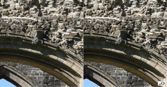

Vlevo bez DLO vpravo s DLO. Výřez je cca 5% plochy z celého snímku, ze středu.

Další zajímavou novou funkcí je už zmíněné HDR. Velká škoda, že Canon nikde nepíše, jestli je to podle normy Rec.2020(WCG). Dá se předpokládat, že ne, protože tahle „HDR“ norma je spojena s UHD (4k) rozlišením, což tento Canon neumí. Funkce HDR funguje podobně jako u HDR snímku, jedná se o skládání více expozic do jedné, v tomto případě vždy dvou expozic. Snímání a zpracování tedy probíhá frekvencí 50fps ale ukládá se jen 25fps. Výsledkem je schopnost rozšířit expoziční rozsah, tedy pokrýt větší barevné spektrum. Poněkud krkolomné je zapínání této funkce, musíte zvolit správný typ záznamu Full HD, 25(30)fps, IPB. A pak přes Q menu se dostanete k ikonce HDR. Paní ergonomie zas jednou nebyla doma.
Snímky z videa, nahoře bez HDR, dole s HDR. Natáčeno proti slunci. Efekt není samozřejmě ve všech situacích stejný, jsou scény kde rozdíl normálního a HDR videa pohledově nepoznáte.

Ovládání je stále vynikající a na rozdíl od technických věcí zde asi jako většina fotografů preferuji tu pomalou evoluci. Problém kupodivu nenastal ani při používání dotykového ovládání. Bál jsem se zejména „malé“ obrazovky a titěrnosti ikonek. Dotykové ovládání je přiměřeně intuitivní, i když do jednoduchosti ovládání chytrých telefonů to dotažené není. K počtu a rozmístění klasický tlačítek a ovladačů nemám připomínek. Jediné co mi vadí, že v rámci nastavení přiřazení funkcí tlačítkům je k dispozici jen omezený rozsah funkcí. Canon už by také mohl zauvažovat nad možností ukládání kompletní konfigurace na paměťovou kartu.
Pokud používáte často i Canon 7D Mk II, bude vám vadit použití jiného tlačítka pro volbu AF bodů. Nemohu přijít na to, proč, když toto tlačítko zcela nově přidali poprvé právě na 7D Mk II, proč ho hned při druhém použití mění? Když jsem měl obě těla s různými objektivy a střídavě je užíval, utíkali mi kvůli tomu zbytečně snímky. Vyjma tohoto jediného tlačítka navíc se nic oproti 5DIII/5Ds nezměnilo. Tlačítka stále nejsou podsvětlená.
Nový Canon 5D MkIV zdědil spoustu vlastností po Canon 5DS/R/7D Mk II. Jedná se třeba o intervalometer, časovač pro Bulb, snímání frekvence světel a synchronizace závěrky, možnost upravení programu ISO, atd.
O tom jak je skvělý ISO program už jsem hovořil v předchozích recenzích. Záleží samozřejmě, jaké fotografické disciplíně se věnujete, krajináři nejspíš nebude moc platný. Jeho hlavní síla je v rychlém se přizpůsobení měnícím se světelným podmínkám, podle požadavků fotografa. Tedy ideální např. pro reportáže či sport. V podstatě i z M módu se dá udělat tak trochu automat, nastavím si clonu, čas a ISO automat mi to dotáhne, a vidím hned, i jestli mám pod/přeexpozici(pokud na to rozsah ISO nestačí). V programu clony mi zase umožní zaclonit si podle potřeby, ale zároveň ovládat rychlost závěrky vůči citlivosti, prostě když preferuji rychlost závěrky, posunu to do plusu a dál se o to nemusím starat.
Další „novinkou“ oproti 5D III, je upravitelné rychlé menu, známé třeba už z 5Ds. Jeho hlavní použití vidím pro uživatele přecházející z nižších řad a zvyklé ovládání z lcd. U profi modelu, kde se často nastavuje „po hmatu“ to podle mne takový význam nemá. Nastavení vlastního Q menu lze provádět příjemně jednoduše dotykově, podobně jako na chytrém telefonu. Původní rychlé menu předdefinované výrobcem je zde pořád také, u tlačítka info si můžeme vybrat, které menu chceme. U tlačítka Q se jedná vždy o to naše menu. Stále platí, že pokud menu zobrazíme pomocí Info tlačítka, zůstane zobrazené trvale, pokud pomocí Q tlačítka, zhasne s pořizováním dalšího snímku nebo uplynutím 10 vteřin.
Možnosti sestavení vlastního rychlého menu. Foto Canon.
Jako u 5Ds je zde nové vyvážení bílé – „Priorita bílé“ od priority prostředí(obvyklý standard) se liší snahou zachovat bílou barvu i na úkor atmosféry, nebo chcete li teplejších barev. Taktéž se mezi styly od 5Ds objevil styl „Jemný detail“, který se snaží zachovat maximum detailů. Počítejte, že soubory JPEG jsou při tomto nastavení v průměru o 10% větší. Osobně jsem ani při zvětšení lupou na 200% viditelnější změny od stylu Standard nepoznal.

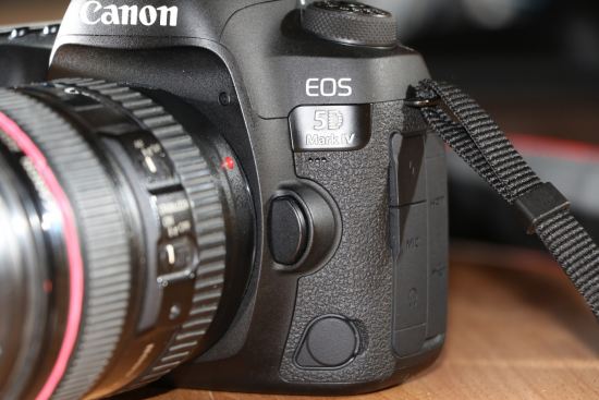

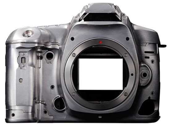

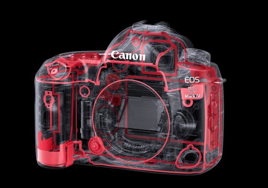

Mechanicky je tělo zcela nové, jeho korpus je ze slitiny hořčíku.
Výrobce uvádí jen typické utěsnění proti prachu a vodě. To je poměrně neurčité tvrzení, pod kterým si lze představit hodně široké vysvětlení. Provozní podmínky udané ve specifikaci příliš prostoru k jásání také neudávají, ať už jde o teploty, nebo vlhkost. Navíc toto tělo prošlo několika významnými změnami, kryt nad hledáčkem je plastový, aby propouštěl signál Wifi a GPS, konektor dálkového ovládání se nám přestěhoval dopředu, protože na levém boku už nebylo místo. A změněna byla částečně i vnitřní konstrukce, výrobce aplikoval některé vývojové prvky z 5Ds(změna a posílení nosné desky) a 7D Mk II(vylepšení těsnění). Tělo je lehčí než jeho předchůdci, ale rozdíl je v ruce nerozeznatelný.
LensRentals již nové tělo rozebral a v recenzi autoři komentují i utěsnění. Celé tělo je podle nich více propojené, což by mělo mít pozitivní vliv na pevnost těla a tedy i na utěsnění.
Z toho co jsem viděl, mám z utěsnění stejně dobrý pocit jako u 7D II. On nakonec i Rudy Winston z Canon USA uvádí, že to utěsnění je stejně kvalitní jak u 7D II.
Originální bateriový Grip má podle výrobce stejně kvalitní utěsnění jako tělo.
Náhled všech utěsnění, foto Canon.

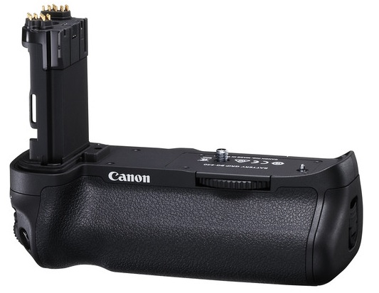

Grip je zcela nový, typ BG-E20. Vyjma jednoho tlačítka navíc má prý také utěsnění na úrovni těla.
Obr. Grip Canon BG-E20, zdroj Canon
Jinak je všechno při starém, je na dvě baterie LP-E6/LP-E6N, nebo 6 tužkových (AA) baterií a nabízí ovládání na výšku. Cena bohužel odpovídá značce a zodolnění gripu, v současné době 8590,-Kč. Než se objeví cenově dostupné náhrady od třetích výrobců, bude to chvilku trvat. Grip z Canon 5D Mark III použít nejde, v oblasti akumulátoru je část mechanicky jiná a hrozí poškození např. spínače zavření víka akumulátoru.

Komu nestačí integrovaný Wifi adaptér, může si pořídit Canon WFT-E7B II. Získá navíc možné kabelové gigabitové připojení do sítě, 5GHz pásmo, DLNA podporu a také vyšší výkon, resp. vzdálenost na jakou může komunikovat, a to podle údajů výrobce až desetinásobně. Škoda že místo tohoto nelze připojit letošní model Wifi ext. Adaptéru WFT-E8, ten ale podle specifikace kompatibilní není, protože používá konektor který na 5D Mark IV nenajdete.

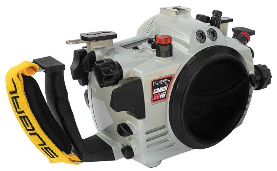

Podvodní pouzdro
Kvalitní podvodní pouzdro pro 5D Mark IV nabízí již třeba subal. Jak parametry, tak cenou odpovídá profesionálnímu produktu. Použitelné je do 70 metrů, na vyžádání mají i typ s odolností do 120 metrů. Co je však důležitější, je ekosystém okolo tohoto pouzdra, jenž umožňuje použít více jak 50 různých kombinacích objektivů Canon(některé včetně extenderu).
