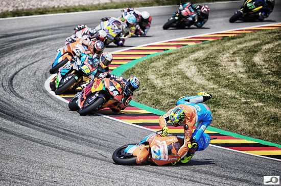

Můj syn David Neff, fotograf MF Dnes, nafotil v neděli 15. července při závodu motorek mistrovství světa MOTO GP v německém Sachsenringu parádní pád při závodu kategorie Moto 2. Popovídali jsme si to tom, jak ta fotka vznikla. Nejdříve tedy fotka sama, zde ji máme v plné parádě. A řeč taky přišla na optickou stabilizaci obrazu.
David k tomu říká:
David: Fotil jsem to Canonem 1DX Mark II objektivem 500/4.0. Chtěl jsem mít trochu větší hloubku ostrosti, takže jsem to přiclonil na F6.3 a to pak chtělo ISO 640. Tohle je jedna z fotek ze série dvaceti, kterou jsem tam na jednu dávku udělal.
Já: To samozřejmě není první fotka ze série!
David: Samozřejmě že ne. První je tahle.

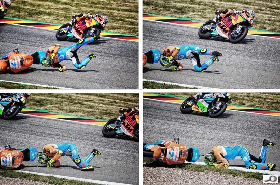

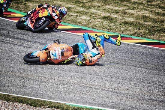

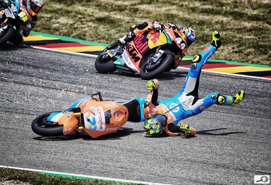

David pokr.: Sledoval jsem skupinu motorek a vedoucí skupiny dostal smyk na přední kolo. Podklouzlo mu to a už letěl. Kdybych ho neměl zrovna v záběru, těžko by se mi podařilo pád zachytit. Poslal jsem ti výběr z prvních patnácti z té dvacítky. A ta se vejde do jedné vteřiny. Nějaké překomponování záběru není absolutně možné. To se prostě nedá stačit. Takovou akci se nedá vychytat, ta musí být v záběru od začátku. Člověk musí být v klidu, aby to chytil. Je to takovej zen.
Já: Tohle je hned následující obrázek?
David: Určitě ne. Ony jsou si hodně podobné, udělal jsem výběr. Ale všech těch sedm, co je na zemi, se odehrálo v jedné vteřině.
