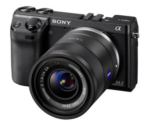

Svým konceptem i provedením je zaměřen na vyznavače nejvyšší kvality. Je vybaven snímačem EXMOR formátu APS-C (23,5x15,6 mm s velkým rozlišením 24 Mpx, stejným jako má SLT-A77, takže má větší rozlišení než Canon EOS Mark III! Aby se to dobře počítalo, obrázky jsou skutečně 6000 x 4000 pixelů, lze samozřejmě volit menší rozlišení i poměr stran 16:9 (ale nikoli formát 4:3, obvyklý v kompaktech a přístrojích třídy Four Thirds...) ISO dosahuje až k 16000, ale nikoli 25.600, což je limit příbuzného modelu NEX 5N. Ostření je na principu analýzy kontrastu. Optika je výměnná, má speciální bajonet E, pro něž kromě Sony vyrábí objektivy ještě Zeiss, Cosina, Samyang, Sigma, Tamron, SLR Magic, eventuálně Toy Lens a Noctor. Takže majitel kteréhokoli přístroje NEX se nemusí bát, že nebude mít čím fotit, třebaže mateřská nabídka E-bajonetových objektivů není široká (osobně se mi líbí 16 mm pancake, bez ohledu na to, že bývá pomlouván pro kresbu při plné světelnosti). LCD je výklopný, třípalcový, ovšem NEX 7 je výjimečný ve své řadě vestavěným elektronickým hledáčkem. Ten má skvělé rozlišení 2,4 megapixelů, je to OLED displej. Velmi nápaditě je řešený vestavěný blesk, lze ovšem dokoupit externí blesk určený k tomuto přístroji. V základním kitu se dodává objektiv o obvyklém rozsahu APS-C přístrojů 18 – 55 mm, světelný 3.5-5.6. Ještě si řekneme, že je velmi kvalitní - v úvodu dodám, že zapadá do doslova ušlechtilého designu přístroje a třebaže věru nejsem žádný metrosexuál, tenhle objektiv skvěle k tělu ladí a celek je neuvěřitelně elegantní.
Čímž se dostáváme k zádrhelu. Tělo stojí 33 tisíc, s kitovým objektivem o dva tisíce víc (byl by šílený ten, kdo by ten objektiv nebral). Cenově se tedy ocitá ve třídě profi zrcadlovek, jako je Canon 7D anebo Nikon D300S. Je to tedy cenově stejně kaskadérský kousek, jako udělal Canon se svým 5D Mark III, za který chce osmdesát tisíc za tělo. Ale v cenách – pokud existuje konkurenční prostředí a to ve foťácích existuje – ale není žádná spravedlnost, jenom trh. Nemá tedy smysl mudrovat o tom, zdali je to „spravedlivá cena“. Jestli se najde dost lidí, kteří ji budou ochotni zaplatit, pak je rozumná, pokud ne, Sony bude muset zlevnit nebo výrobu zrušit. Velkým konkurentem bude pochopitelně NEX 5N za poloviční cenu. K pětce se dá koupit elektronický hledáček FDA-EV1S za brutální cenu 6 tisíc korun, ale i pak se dostaneme hodně pod cenu NEX 7.
Ano, je to hodně o něčem jiném, ale tyto věci se musí ujasnit, abychom věděli, jak přístroj hodnotit. Je určen náročným zákazníkům, kteří dokáží ocenit estetiku technického předmětu a preciznost provedení a pochopitelně i výkon a výsledky.

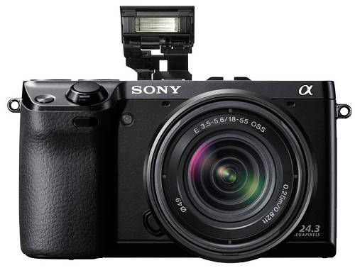

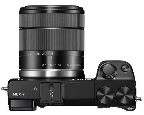

Ovládání řady NEX je zcela originální. Jádrem konceptu jsou tři tlačítka na zadní stěně, přičemž to prostřední má kolem sebe ovládací kolečko. Za různých okolností se funkce kolečka mění. Kdo k tomu přijde poprvé, poněkud zdivočí, nicméně logiku to má a kdo si zvykne, je v pohodě (mám NEX 3 a jsem v pohodě). NEX 7 zavedl ještě dva rollery na horní stěně a další volitelné tlačítko hned vedle spouště, čímž situaci zjednodušil / zkomplikoval, podle toho, z kterého konce na to koukáte. Především tu není žádný kruhový volič režimů.
Vyjdu tedy z manuálu a věřte, že nejsem náruživý čtenář těchto knížek, nicméně u 7 NEX se bez něho neobejdete.
Ty dva horní rollery jsou označeny jako L (left) a R (right), tlačítko vedle spouště je navigační. Smysl recenze není nahrazení příručky, mým úkolem je hodnocení. Nuže, je to řešení geniální, ale je na hlavu, tudíž vyžaduje minimum geniality od uživatele. V základním, výchozím nastavení to funguje tak, že navigačním tlačítkem (to vedle spouště) volíte: výchozí nastavení, a pak :
levým kolečkem L upravujete hodnotu clony, pravý R kolečkem kompenzaci expozice a plochým rollerem na zadní stěně nastavujete ISO.
Po opětovném stisknutí navigačního tlačítka volíte efekty (o nich dále), případně nastavení WB. Nastavení WB volíte pak L kolečkem a R kolečkem ho můžete doladit. No a další stisk navigačního kolečka nás dostane do oblasti ovlivňování HDR a dynamického rozsahu.

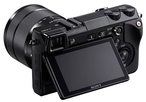

Na přístroji není mechanické přepínání LCD / EVF, musí se to nastavovat v menu. Automat zajišťuje detekci přiložení oka, ovšem musíte se opravdu přisát ke gumové očnici. S brýlemi vás systém neuzná za vhodné a do EVF vás nepustí. Ta mírná prodleva spojená s přepnutím LCD- EVF je zaznamenatelná, nicméně lze si zvyknout. Pochopitelně můžete natvrdo zvolit EVF, ale pak přijdete o výhodu výklopného displeje, pokud nejdete do menu. Kupodivu toto přepínání nelze přiřadit tlačítkům B nebo C. To by byla firmwarová záležitost, učiněna není, což potvrzuje moji tezi, že největší nepřátelé digitální fotografie jsou obchoďáci a programátoři firmware. V recenzi na Dpreview jsem četl o náhodném zapnutí EVF v důsledku citlivosti senzoru, to se mi tedy během zkoušek nikdy nestalo, ale také jsem nikdy omylem nezmáčkl spoušť videa – na to jsem taky slyšel stížnosti.

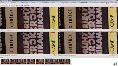

Autofokus je za běžných okolností rychlý a přesný. Pomocí trojího ovládání lze přepínat z celoplošného na ostření s pohyblivým bodem nebo středové. V nižších světelných hladinách však přístroj opouští navolené jednobodové ostření a přepíná na celoplošné, přičemž dává přednost pozadí. Trochu pomůže vypnutí pomocného AF světla. Je však třeba mít na paměti, že AF na bázi kontrastu má vždy svoje limity. Automatické ostření se výrazně zpomalí za špatných světelných podmínek a zpomalí se i ukládání fotek. Sice jsem vypnul všechna omezování šumu – tyhle procedury za špatných světelných podmínek FAKT hodně zdržovaly, ale i pak ukládání bylo „časově vnímatelné“.
