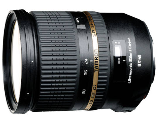

Objektiv zaujme už v prvním návalu dojmů. Svou délkou 109 je kratší než Nikon a oba Canony, šířkou 88 mm vyjde tak nastejno a při váze 825 g je lehčí jen Canon římská II. Závit filtru má průměr 82 mm, tedy je větší než většinový 77 mm, což některým zájemcům znatelně prodlužuje obličeje při představě dalších investic do polarizačního, přechodového, eventuálně ještě jiného filtru. Ale je to daň za vysokou světelnost, já mám u 16-35/2.8 také 82 mm průměr filtru...Budí dojem důkladné solidní práce. Má dva prstence, vpředu široký zoomovací, přezoomování z kraje do kraje je cca 80 stupňů. Ruční ostření má úzký kroužek blíže tělu, tam je i okénko pro optickou kontrolu nastavení metrů. Po levé straně je přepínač AF – MF a pod ním přepínač optické stabilizace s polohami zapnout / vypnout, nelze tedy nastavit směr stabilizace.
Clona je devítilamelová, počet optických členů 17 ve 12 skupinách. Ostření je sonické, velmi tiché – s možností ručního doostřování bez nutnosti přepínat AF – MF. Zoomuje se širokým prstencem ve středu těla, zoomování je externí, tedy při prodloužení ohniska se objektiv vysouvá. Zoomování má zámek, ten není nutný, protože zoomování jde poněkud ztuha. Ostří od 38 cm. Pro názornost zde je ukázka, co se dá z 38 cm při 70 mm ohnisku zabrat, zároveň je to ukázka vinětace při F 2.8.

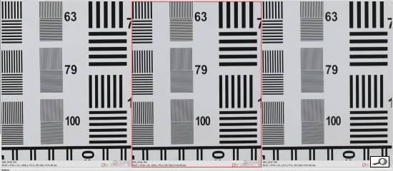

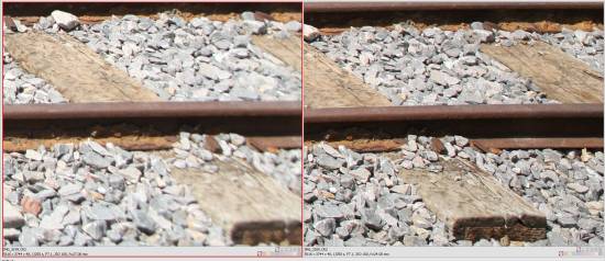

To už jsme se ale dostali k hodnocení. Analogický objektiv od Nikonu je pro mě etalon kvality, naprosto dokonalý optický nástroj. Starý Canon 27-70 je sklo spíše průměrné kvality a srovnání s Tamronem 24-70 vychází ve prospěch Tamronu, Canon vlevo, Tamron vpravo - zdůrazňuji, že jde o starý:, dnes už vývojově překonaný, avšak stále ještě prodávaný model Canonu:
Jde o výřez 1:1 z rohu snímků, v centrální oblasti je kresba stejná, a rozdíl by se na APS-C formátu neprojevil. Ovšem opakuji, tento objektiv má smysl hlavně na full frame a preoto na kresbě v rozích hodně záleží.

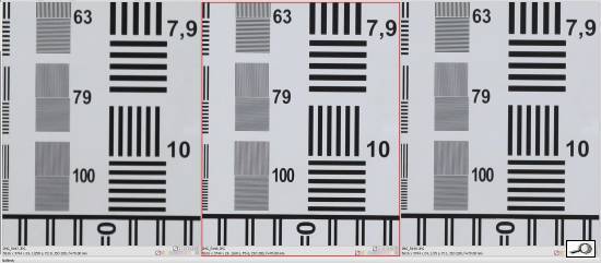

Objektiv má světelnost F2.8 v celém průběhu ohnisek, to je jeho skvělá vlastnost. Při ohnisku 24 mm má stabilní kresbu od plné světelnosti, zde srovnání 2.8 – 5.6 a 11:

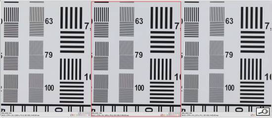

S prodloužení ohniska kresba mírně klesá a projevuje se mírné barevné moaré – což samozřejmě bude individuální podle použitého fotoaparátu, zde je to Canon 5D Mr II. První trojice je při ohnisku 50 mm:
Druhá trojice je při ohnisu 70 mm:

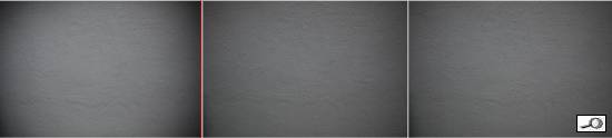

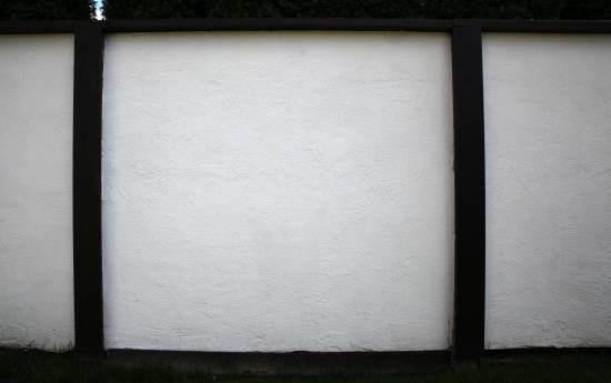

Výraznější je vinětace, dosti silná při plně otevřené cloně, avšak projevuje se i při cloně F11. Na delších ohniscích se to výrazně nelepší.
Vinětace jsme si ostatně všimli už na ukázce ostření nablízko. Objektiv jsem nezkoušel s filtry, ty by mohly vinětaci ještě zhoršit.
