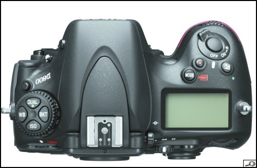

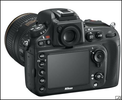

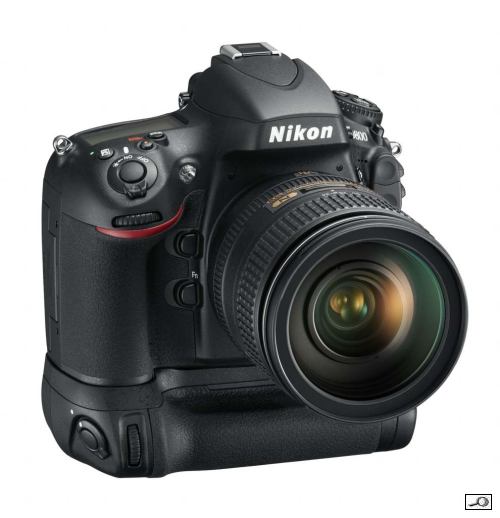

O ergonomii snad nemá smysl mluvit, ta je dokonalá. Přístroj váží 900 g plus objektiv, měří 146x123x82 mm, takže víte, že máte něco v ruce. Z malých detailů jsem ocenil výrazně vystouplé tlačítko pro aktivaci kompenzace expozice. Žádné zvykání, kdo měl někdy DSLR Nikona této třídy v ruce, bude hned jako doma. Ostatně, v tomto ohledu se od D700 liší nejméně, je lehčí a má trochu pozměněné ovládací prvky. Podstatné je video, které zde má zvláštní spoušť hned vedle spouště pro foto, kdežto D700 video neumí. Zde navíc je na zadní stěně přepínač přímého náhledu (live view) z foto na video. Zajímavé je kupříkladu tlačítko vedle bajonetu objektivu, které umožňuje prostřednictvím rollerů přímo přenastavovat režim autofokusu. Za zmínku stojí hledáček. Nikony měly vždy výtečné hledáčky, tento už má 100% krytí obrazu oproti 95% modelu D700.
