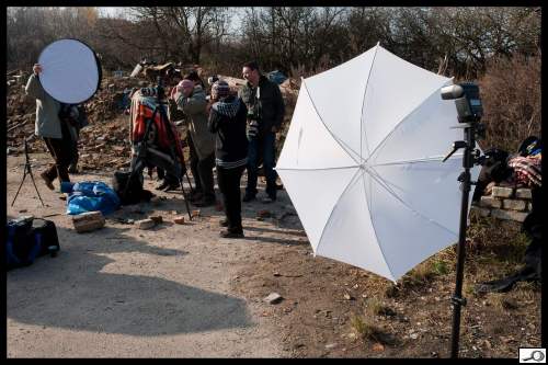

Na snímku je naše pracoviště (fotila Ivana Tačíková) - vpředu stojan s deštníkem a bleskem připraveným na infra dálkové ovládání:
