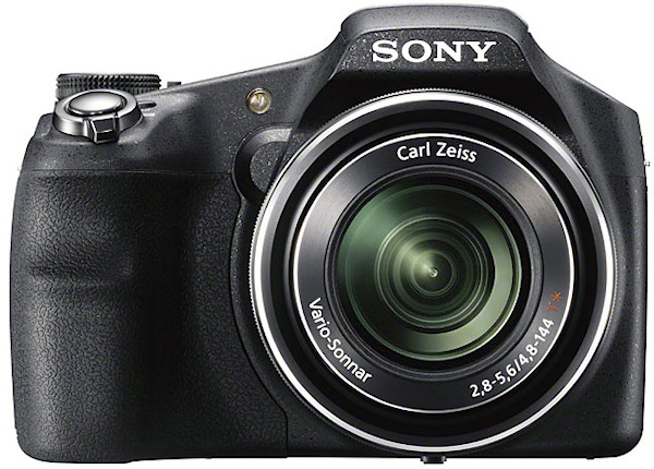

Sony vyrábí svoji řadu HX v dvou a trojciferném provedení. Zatím poslední jsou HX20V, běžný kompakt, a HX200V, ultrazoom s elektronickým hledáčkem. Navazuje na HX100V, o němž jsem referoval loni v únoru s povzdechem, že s šestnáctimegovým rozlišením se nám vrátil nesmyslný hon za megapixely. Nuže, dvoustovka má 18,2 mega na témž 6.17 x 4.55 mm čipu CMOS se zpětným osvitem. ISO se zvýšilo na 12800, to je oproti 3200 razantní navýšení, důvod k jásotu není, jak uvidíme. Zoom zůstal třicetinásobný s ekvivalentem 27 – 810 s možností ostřit od 1 cm. Objektiv má velmi dobrou světelnost F2.8 – F5.6, o kvalitu obrazu se stará i účinný stabilizátor. Přístroj je vybaven GPS zařízením, za zmínku stojí i jeho výklopný displej s vysokým rozlišením. Sériové focení dosahuje rychlosti až 10 oken / sec, video ve formátech MPEG-4 a AVCHD je v HD kvalitě 1920 x 1080 (60 fps) a nižších.

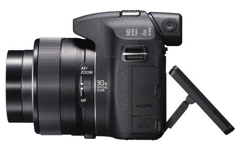

Přístroj je robustní, 122 x 87 x 93 mm a váží 583, podotknu k tomu, že třeba Sony SLT – A35, pravda, jenom tělo, váží 415 g. Rozměry tedy přesahují leckterou zrcadlovku, totéž platí o váze. Je určen lidem, kteří si přejí mít elektronický hledáček a „all in one“, tedy vše pod jednou střechou a láká je ten gargantuovský rozsah zoomu. Zapisuje na SD karty, ale také na karty formátů Sony.

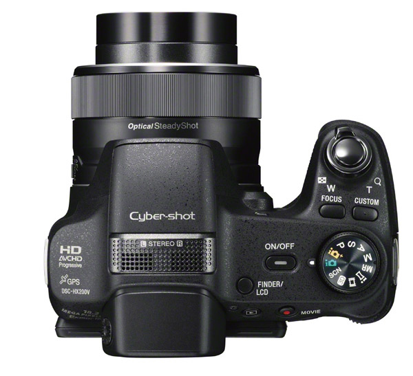

Ovladatelný je dobře. Zapíná se tlačítkem na horní stěně, ovládání zoomu je hned u spouště, nebo lze zoomovat polo-ručně, což je asi lepší řešení, protože zoom nad 300 mm ekvivalentu, neřku-li nad půl metru ekvivalentu se miniaturní páčkou ovládá velmi obtížně. U spouště je tlačítko Focus, jím lze navolit režim ostření, nejlepší je zvolit bodové, pohyblivé. Tlačítko Custom je funkční tlačítko, v menu lze navolit, aby dělalo to co potřebujete, nejlepší je dát si na něj WB, tedy vyvážení bílé :-) .
Na horní stěně je kruhový volič režimů, kromě obou iA automatů je tu PASM, tedy čtveřice program, priorita času / clony a plný manuál, dále pak MR pozice, to jsou tři pozice pro uživatelské nastavení, následuje sweep panorama, tedy plynulé panorama, silná stránka Sonyho, video, 3D focení a scénické režimy.

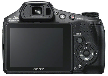

Na zadní stěně velmi dobře umístěn je roller, To je velmi důležitý ovládací prvek. Jeho namáčknutím se totiž dostaneme k ovládání expoziční kompenzace, ISO a času eventuálně clony, podle zvoleného režimu. To je velmi příjemný a vtipný ovládací prvek. Na zadní stěně je menu, v něm je dobře upozornit na nápovědu, která je abecedně a supluje tedy rejstřík, který kupodivu chybí v návodu, což kvituji nevrlým arrgh. Byl jsem zvědav na  Sweep Multi Angle , o kterém jsem psal v souvislosti s modelem HX100V, avšak neměl jsem to potěšení. V české verzi se to jmenuje plynule z více úhlů, což by mělo znamenat, že přístroj pořídí 15 obrázků z různých úhlů, spojí je dohromady a pak nakláněním přístroje se díváte na "jakoby plastický" objekt.  Nicméně, ať jsem dělal co jsem dělal, nezískal jsem nic než normální plynulé panorama.
Zábavné jsou obrazové efekty, HDR s vysokým stupněm lokálního kontrastu (mapování tónů), černobílé HDR, ale i „efekt ilustrace“, což je zvýraznění kontur, obvykle se tomu říká comics – efekt. V menu lze volit i různé stupně citlivosti k detekci úsměvu a navolit rozpoznávání tváře. Rozpoznávání tváře se vyskytuje i v samospoušti - po detekci obličeje by měla spustit samospoušť, ale nefungovalo top, musí se to ještě vychytat. Menu je zaměřené zcela na laickou veřejnost, je velmi přehledné, dobře pochopitelné, s nápovědou, nedělá žádné problémy.
