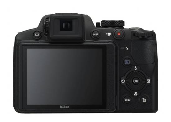

Tak jsem se rozpovídal, že jsem opomněl zavedený řád, jak zde aparáty uvádím. Hlavní technická data jsem uvedl a že jde o superzoom s elektronickým hledáčkem je snad každému jasné. Už loni jsem velebil výborný vyklápěcí LCD, třípalcový s 921 tisíci pixely. EVF zůstal nezměněn, už by si to zasloužilo konstrukční upgrade. Ergonomicky je přístroj řešený příjemně, má tělo pokryté na exponovaných místech zdrsněnou gumou, příjemnou na dotyk. Ne moc příjemné je zapínání zapuštěným tlačítkem, mačkáte a při zapnutém EVF pořád nevíte, jestli to bylo naostro nebo naplano. Zoom se dá ovládat od spouště nebo tlačítkem na boku a má vychytávky, jako jsou předvolené body, kam má zoomovat. Přístroj je to sympatický a úhledný, výhradu mám k přístupu ke konektorům USB a HDMI, je krytý plandavou gumičkou. Neurval jsem ji, ale měl jsem přístroj v ruce dva dny, za další dny bych neručil. Potíž je v tom, že akumulátor EN-EL5 Lithium-Ion musíte nabíjet v přístroji kabelem, takže ten přístup by měl být chráněn fortelněji než gumovou záslepkou. Ovládání rozebírat nebudu, toto není recenze, koho by to zajímalo, je prakticky stejné jako na modelu P500, takže zvu k návštěvě loňské recenze. Příjemnou změnou je vyvedení obrazových efektů z menu na kruhový volič, kde mají efekty své místo: najdeme tu změkčovací filtr, sépii, high key a low key, malbu (viz ukázku č. 12), selektivní barvu a legrační efekt „černobílá při vysokém ISO“, to pak vypadá jako nějaká reportážní fotka z roku 1960. Na kruhovém voliči najdeme krom jiného o scény, a v nich, zase krom jiného, průběžné panorama. Není tu přímý vstup na ISO a WB, nicméně na horní stěně je volitelné Fn tlačítko a tam lze podle svého navolit třeba právě ISO.

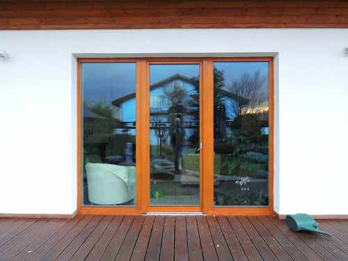

Přístroj je velmi svižný, nabíhá v řádu jedné vteřiny a odezva spouště je velmi dobrá. Prodlevy má ostření, úměrně s prodloužením ohniska a nejasností scény. O kvalitě objektivu jsem se už zmiňoval a tak tedy zopakuji, že je mimořádná a excelentní. Soudek žádný, aberace žádná a protisvětlo vadí minimálně – i slunce v záběru vyvolalo jen jeden reflex, co bychom měli chtít víc od takto extrémního objektivu (ukázka č.9)! Světelnost je udivující, ta F 5.6 na metrový ekvivalent je za hranicí mého chápání. Ukázka zachycuje takřka nulové soudkové zkreslení:
Přístroj má dva rollery (ovládací kolečka), jeden je zapuštěný vpravo pod horní hranou, druhý je naplocho, kolem čtyřcestného voliče. Uživatelské rozhraní je lidumilně řešeno, takže nemusíte bádat, čím se co ovládá, je to tam vždy názorně a přehledně označeno. Neškodí trochu přidat expoziční kompenzace, už – 1 / 3 udělá svoji práci. Je dobré se seznámit s položkou Picture control. Jsou to základní nastavení barevnosti obrazu, standard, neutrální, živý a monochromatický. V monochromatickém volíte černobílá, sépii nebo modrý a v černobílém, což je velmi dobré, je možno nastavit filtr, např. žlutý nebo dokonce červený na zvýraznění mraků na modré obloze. O kompenzaci jsem se zmínil, je třeba zvážit nastavení Picture control. Každá z položek se dá doladit, ovšem je něco jiného, když nastavíte v položce Standard život o jeden dílek do plusu a když uděláte totéž v položce Živý. Je to dobře vyzkoušet a přizpůsobit to vlastním potřebám a vkusu. Sytost mi při výchozím nastavení přišla trochu mdlá, ale může to být roční dobou. V icture control "živá" je ale třeba se krotit, dva dílky vedou ke křiklavé barevnosti. Asi nejrozumnější je tedy normál plus jeden dílek do plusu v sytosti barev, ale opakuji, je to individuální věc.

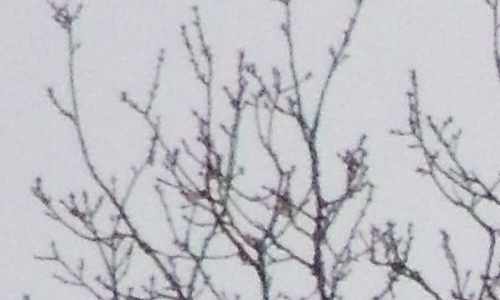

Obrazová kvalita je plně na úrovni prvotřídního kompaktu, eventuální problémy s ostrostí je třeba obvykle přičíst na vrub potížím s dlouhým ohniskem. Ukázka je výřez 1:1 z rohu snímku:

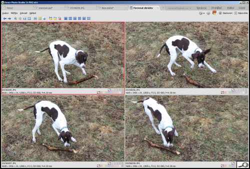

Sériové focení má 7 oken/ vteřinu, bohužel ale při totálním vypnutí obrazu – neobjeví se ani náhledy pořízených obrázků, takže fotíte naslepo a to je nepříjemné mínus. Na ukázce jsou čtyři po sobě jdoucí fotky, Nora si hraje s klackem:
