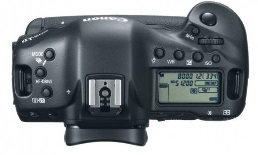

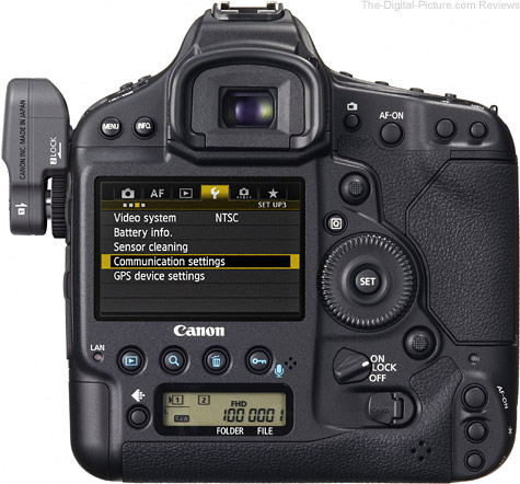

Přístroj navazuje na tradici zrcadlovek Canon. Zapíná se ne moc šikovně postaveným přepínačem vpravo dole, nešlo se tedy cestou 7D, kdy je vypínač vlevo nahoře, takže je skoro tak snadno nahmatatelný, jako ho mají Nikony (a mnohé jiné značky). Rollery jsou dva – přední hned za spouští (jsou pochopitelně dva, protože i spouště jsou dvě), a zadní plochý. Přístroj má 3,2 palcový LCD displej s rozlišením přes milion bodů a dva stavové displeje, jeden na horní stěně, druhý na battery packu, jak se stalo tradicí u této třídy fotoaparátů. Problém aretace kruhového voliče je zde snadno vyřešen – není tu žádný kruhový volič, všechno se nastavuje přes tlačítka. ISO, kompenzace expozice a WB jsou hned za spouští. Střední a vyšší třídy Canonů mají expoziční kompenzaci ovládanou zadním plochým rollerem, ale zde toto tlačítko slouží pro ty případ, kdy máme zadní roller vypnutý a přesto chceme kompenzaci nastavovat. Malá ukázka fines, jakých je přístroj schopen.
Na levé straně od hledáčku je na horní stěně tlačítko Mode pro nastavení režimu Av, Tv (priorita času), M, P a uživatelské nastavení. Druhým tlačítkem se nastavuje režim autofokusu a režim snímání a třetím tlačítkem režim měření expozice a kompenzace blesku. Znamená to, že to nejdůležitější je vyvedeno na horní stěně. Podstatná další tlačítka jsou pod horní hranou. Zleva je to menu a info, vpravo od hledáčku live view, tlačítko pro zapnutí autofokusu, tlačítko „hvězdička“ a tlačítko, jímž se aktivuje možnost změny pozice ostřicího bodu. Protože je to profi přístroj, berte tuto informaci jako orientační. V menu Fn na obrazovce 5 je Zákaznické nastavení a tam lze definovat chování plných jedenácti ovládacích prvků, tedy včetně onoho AF-ON tlačítka a hvězdičky. Na zadní stěně toho už pak moc není, joystick pro nastavení ostřicího bodu, Q pro rychlé menu na displej, a nad spodním displejem na battery packu je tlačítko pro prohlížení, zvětšování fotek, mazání a uzamykání. Ani menu není nijak složité – listujeme v něm předním rollerem, to se mění obrazovky, zadní roller listuje v rámci obrazovky a tlačítkem SET vstoupíme do položky menu.

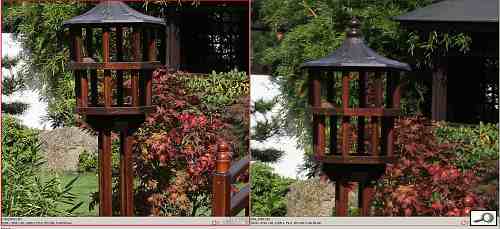

Nějak se mi nechce pouštět se do hodnocení snímků – po stránce technické tady není žádný problém. Dělal jsem srovnání tohoto přístroje a svého full frame EOS 5D Mark II... a co je to platné, výsledek byl jednoznačně ve prospěch tohoto profi aparátu (na ukázce vlevo - EOS 5D MkII má vyšší rozlišení, proto detaily nejsou stejně velké).
